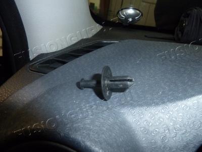

#35 Сообщение *Casper* » 25 дек 2011, 10:51
maxs-vd писал(а):Вот до крепления пока не добрался может завтра разберу
Как-то так?
