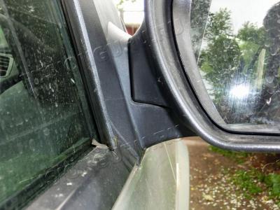

В общем, сегодня пришла на стоянку, села в машину, поехала, и только потом увидела что зеркало правое вывернуто наружу по ходу движения. Стала его ставить на место и увидела там трещину на накладке. Показала примерное место на картинке красной полоской. Фотка из инета. Просто для наглядности сделала. То есть трещина не на самом корпусе зеркала, а на той части, которая является неповоротной и идет от машины.
В общем, зеркало и раньше как-то странно периодически дребезжало, уже пару недель. Но тут оно начало громыхать просто. Даже на маленьких неровностях. Можно ли это место склеить? Или нужно полностью менять накладку? Если менять, поделитесь номером, кто знает, пожалуйста.

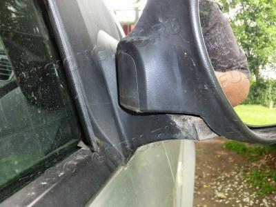

Я не знаю как правильно эту часть назвать. Сейчас попробую найти по-лучше фото и показать место трещины.
Вот нашла. То есть наверное это действительно часть зеркала, но я подумала, может быть эту деталь возможно отдельно заказать...

Yulia писал(а):Я не знаю как правильно эту часть назвать. Сейчас попробую найти по-лучше фото и показать место трещины.
Не мучайтесь. Там единая деталь с шарниром.

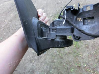

Re: Снесли левое зеркало -разбился пластик -он отдельно быв
#18 Сообщение fidel1970 » 25 июн 2012, 18:33
Yulia, если рядом есть рукастые мужчины, то проблемку можно решить разбором шарнира и приклейкой корпуса зеркала.
Сообщения: 42221
#19 Сообщение *Casper* » 25 июн 2012, 19:18
Yulia, зафтыкай пикчу ибррр, о чем это я?
Посмотри, уточни, в каком месте конкретно поломка.

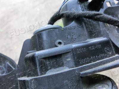

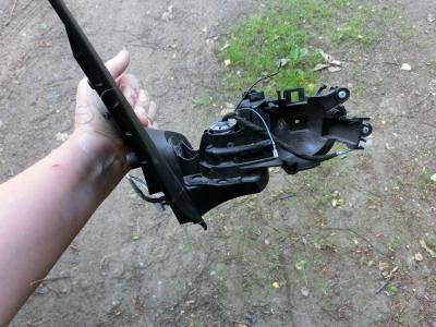

Это разумеется мое зеркало на машине

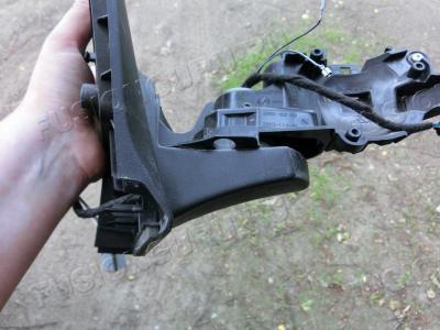

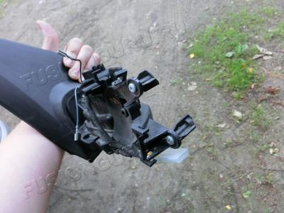

А это вот запчасть
Re: Снесли левое зеркало -разбился пластик -он отдельно бывает?
Как я понял, нужная часть есть и исправна. Зеркало я правильно понял, что правое?
Если все так - готов отправить.
