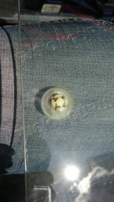

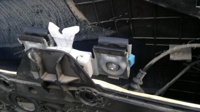

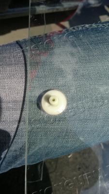

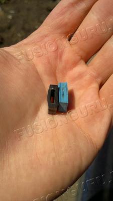

#199 Сообщение Mettler » 01 май 2013, 16:30
Сегодня разобрал дверь и выяснил, в чем причина моих шумов. Фиксатор целёхонький стоит. Оказывается, на одном из металлических ушек не было резиновой прокладки. Стекло упиралось в металл и при движении на неровностях постукивало об это ушко.
Взял прокладку от сантехники (раковины), вырезал по образцу и поставил (черная - оригинал, синяя изготовленная).
Попутно сделал фото с двух сторон фиксируещего шипа на стекле (мало ли, вдруг пригодится).

#200 Сообщение fidel1970 » 01 май 2013, 16:37
Mettler, очень ценный материал.
Спасибо! :hat:
