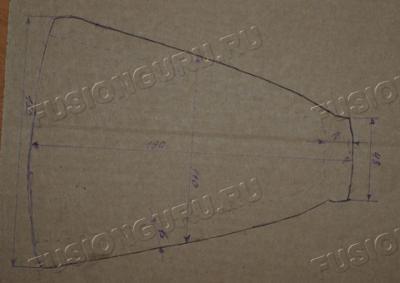

Люди может кто может помочь!
У кого нибудь сохранились выкройки чехла МКПП, если не сложно можете выложить в идеале в натуральную величину!
Сообщения: 16763
Re: Выкройки чехла МКПП
#2 Сообщение Dima! » 11 мар 2013, 08:21
Arhangel666, А что сложного? Вся выкройка это равнобедренная трапеция высота которой равна расстоянию от верхнего кольца до нижнего. Нижняя сторона это длина окружности нижнего кольца, а верхняя соответственно верхнего. Ну плюс 0.5 см на шов и подгиб.

Arhangel666
Сообщения: 36
Зарегистрирован: 06 фев 2013, 16:05
Полное имя: Anton
Откуда: СПб
#5 Сообщение Arhangel666 » 11 мар 2013, 13:14
Опа это выкройка Aлександр _V_P =) Просто думал что операция популярная, вдруг у кого что еще заволялось
