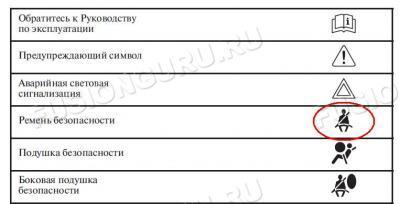

Добрый день. Авто без БК. На щитке приборов раньше загоралась на некоторое время после включения зажигания, а потом самостоятельно гасла красная лампочка напоминания о необходимости пристегнуть ремень безопасности. Сейчас обнаружил, что она не загорается, но сама лампа, при включении режима самодиагностики и теста всех контрольных ламп горит. Значит сама лампа исправна. Предположительно, но точно не уверен, она перестала гореть после первого моего входа в режим самодиагностики. В чём проблема, кто подскажет?....

Я такой лампочки что то не припомню. Что именно нарисовано на пиктограмме?Серый-белый писал(а):красная лампочка напоминания о необходимости пристегнуть ремень безопасности.

Тело в кресле, перечеркнутое ремнем. Цвет красный.

Не,fidel1970, тут походу речь вот об этой.
У нас действительно такая не функционирует. Народ самопал придумывал. Да и не ты ли тоже?

Не горела она! Эта опция в россии отключена.
Речь об этом
Речь об этом

Лампочка горела. Если бы она не горела ранее, я бы и не поднимал этот вопрос... Я писАл выше, что моя комплектация, EBONY II, в Россию и не поставлялась, а только к нам в Беларусь и в Европу.*Casper* писал(а):Не горела она! Эта опция в россии отключена.
Но работала она не так, как в выложенном видео, а просто загоралась после включения зажигания и вне зависимости он состояния ремня самостоятельно гасла приблизительно через секунд 10.

Серый-белый, возьми ельм адаптер и программу ельм ффн. Прочитай приборку и посмотри есть ли галочка. Если нету - поставь, будет загораться. По описанному алгоритму она работает БЕЗ датчика в ремнях.
