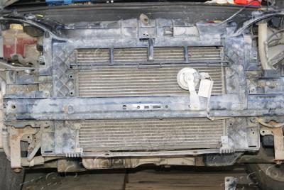

Доброго времени суток. Завтра буду заниматься заменой передней панели (та, к которой бампер крепится и не только он). На форуме и вообще в Интернете не смог найти вообще никакой информации. В связи с этим возникли вопросы.
1. В какова последовательность действий и возможна ли вообще замена "в полевых условиях"?
2. Можно ли ее снять без полного демонтажа радиаторов охлаждения и кондиционера, и, как следствие, без слива жидкостей?
3. Если у кого-то был опыт по снятию, то поделитесь советом.

Снять можно, но сложно. Аккуратно сначала снять пирог из радиаторов, а параллельно вынимать телевизор. Радиатор кондея на жестких трубках

*Casper* писал(а):Аккуратно сначала снять пирог из радиаторов, а параллельно вынимать телевизор
а никаких специальных ключей не нужно? Просто торцевой головкой на 10 все откручивается?

Вроде да. Сам телевизор не снимал, а радиаторы рассоединять прямо в нем приходилось
