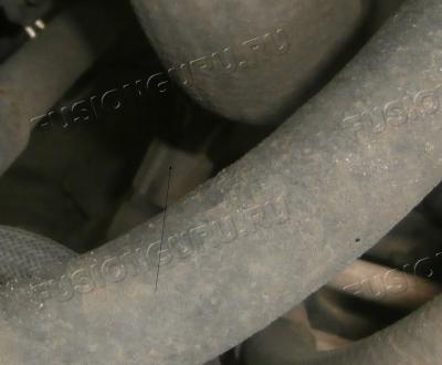

Гром не грянет, мужик не перекрестится. Фото лучшего качества сделать не могу, не чем.
Сообщения: 42212
Re: Не работает кондиционер
#71 Сообщение *Casper* » 23 сен 2013, 12:46
Надо кишки. Увы. Ну или будет у меня фьюжик на ТО, посмотрю, сфотаю у него. Так. увы, не понять :(
viktop973
Сообщения: 831
Полное имя: Виктор
Год выпуска: 2004
#72 Сообщение viktop973 » 23 сен 2013, 12:58
*Casper* писал(а):Так. увы, не понять :(
Стрелка указывает на клапан, у него внутри четыре штырька, сам клапан выворачиваешь, шарик перекрывает выход фриона. Его можно снять без боязни выпустить газ. Его снимали когда проводки заливали бакситкой. После этого замеряли давление в системе все было в норме.
