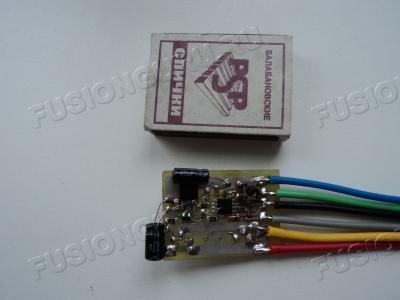

извиняюсь и исправляюсь. вот внутренности по версии кулибина-производителя. привлекает простота монтажа и копеечная стоимость

#355 Сообщение Puwistiy » 18 ноя 2013, 00:34
анти и полевик. шим.

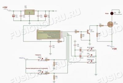

Вот по ходу их работа.
взято отсюда
http://addelectronics.in.ua/index.php/c ... 34-article

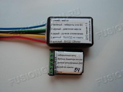

Есть вариант чуть проще - http://www.fusionguru.ru/articles/tunin ... rosvet.htm
Тк у меня автосвет, то пришлось немного посложнее собрать, но тем не менее, все равно просто.

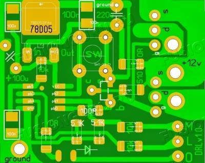

А вот накопал, это самое предлагают для самостоятельного исполнения
