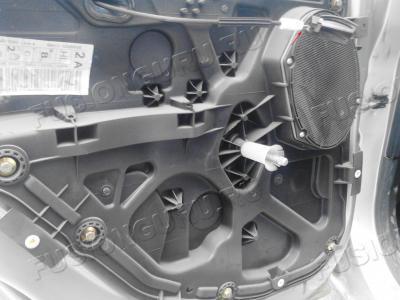

http://www.fusionguru.ru/articles/kuzov ... _dveri.htm
Re: Задняя левая дверь
Ага.verser255 писал(а):вскрывать именно внутреннюю часть двери?
Фото maxs-vd

Ёшки-матрёшки да там целый принтер под дверью=(Я думал она как то попроще устроена .Ну да ладно глаза боятся, а руки ломают=)fidel1970 писал(а):Ага.verser255 писал(а):вскрывать именно внутреннюю часть двери?

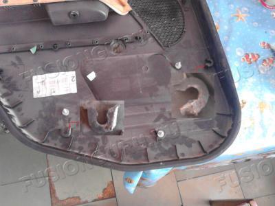

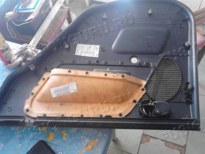

Не прошло и пол года пока я добрался до дверки=)Ручка стеклоподъёмника держится маленьким кольцом пружинкой(вставляем в зазор отвёртку и чем нибудь упираемся в кончик колечка-пружинки(у меня под рукой были ключи от дома -ими и снял) Накладка двери снялась с потерями
лопнули 2 крепления пистонов- пришлось паяльником вплавлять их на место

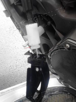

Дальше проблем не возникло(даже порадовало что тросик новый покупать не надо)оказалось что крепление тросика выскочило из своего посадочного места
Просто вставил на место

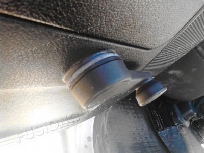

Расположение пистонов

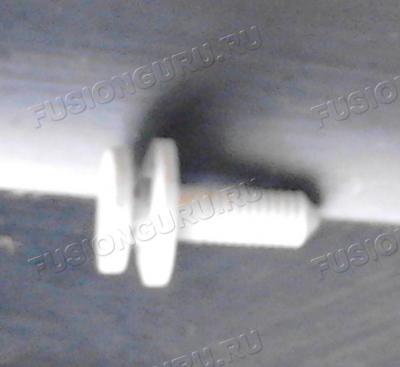

Вот такие пистоны стоят

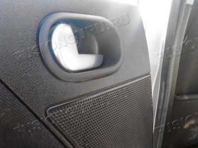

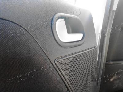

Ну и готовый результат
Положение "заблокировано"
