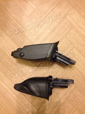

По джойстикам.
От фокуса2 джойстик Не подходит! Там крепление под наклоном. Остается дыра. Вставить можно, но разъем контактов не влазит в кожух. Либо вырезать под разъем отверстие, либо снимать кожух и пытаться ручками запихнуть. Вообще джойстик от фокуса2 держится крепко и функционал полный.
Фотки
Джойстик от фьюжена на фокус2 не подойдет.

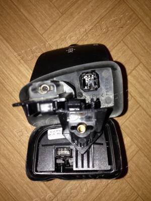

#55 Сообщение Fordovec » 02 июн 2013, 21:59
Подрезал немного кожух для вставки разъема(отверстие незаметно).
Джойстик вошел немного криво, но управлять довольно удобно.
С дырой справа разберусь. Может заклею чем.
Главное- кнопка voice работает! ))

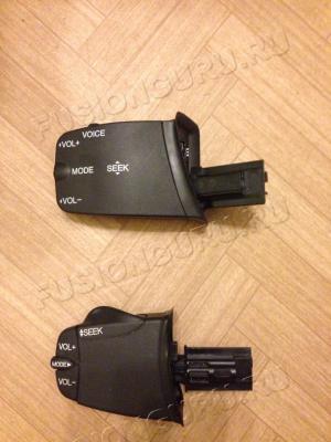

1) чем отличаются они такой (написано для фьюжа подходит)
от такого (написано для фьюжа тоже подходит)

#58 Сообщение НачТех » 25 июл 2014, 10:40
msv, у меня (FFusion 2008 года, элеганс) стоит первый. Наличие проводов можно проверить идя от головы. Провода, если их нет, можно прокинуть к рулевой колонке и самому. Их нужно всего два. Сечение любое, там нет больших токов. :hat:

#59 Сообщение Fordovec » 26 июл 2014, 16:28
2 будет стоять криво и полностью отвертсие не перекрывает, как родной. Придется подрезать кожух на несколько мм и городить заглушку.
