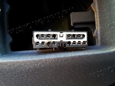

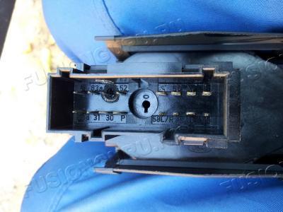

Андрюха (Puwistiy) почти попал... разъём оказался.
Предохранитель F50 на 20А проверил первым. Целый. Потом обе фарки. Вынимал и запитывал от зарядного. Светят нормально. А на десерт переключатель извлёк :)

#6 Сообщение *Casper* » 26 сен 2014, 21:15
KimIV, О, тоже не повезло.
Прям как у меня - 1:1.
Разъем нужен? Где-то лишний валялся.
За блок не парься, он цел.
А на будущее - ставь реле параллельно разъему. А сам блок пусть управляет этим реле.

Re: Передние ПТФ не горят
#7 Сообщение KimIV » 26 сен 2014, 21:47
*Casper* писал(а):О, тоже не повезло.
Ага! Доездился с ПТФками! Лень ДХО-то поставить ;)
*Casper* писал(а):Разъем нужен?
Не-е, Сань, спасибо! Этот восстановлю и релюху поставлю.
А переключалку я полностью разобрал, всё осмотрел и обратно собрал. Там действительно всё ок!

KimIV писал(а):Этот восстановлю и релюху поставлю.
У меня сгорело так, что не восстановить было. Я даже не стал выкорчевывать разъем (прикипел пин).
