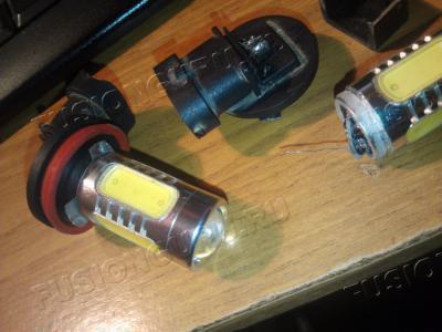

Ладно это все лирика. Прошло полтора года. Вкратце лампами очень доволен был все время, несмотря, что брались как первое ДХО, а потом появились уже ангельские глаза, периодически я эти лампы включал (а чего не включать 11вт лампочка), горели белым ярко. В общем шикарно смотрелось под ангельские глазки прямо в цвет их.
Кому интересно как смотрится -
А главное они свободно пользовались в ПТФ, потому что ПТФ у меня обычно ныряют под воду, в них вечно вода.
Если бы был галоген давно бы наверное стекла ПТФ раскололись, потому что горячими стеклами ПТФ в холодную воду заныривать нельзя.
И эта свобода когда можн оне бояться нырять с ПТФ в воду очень радовала и не парила, лампы работали и выживали, правда в каждой лампе по одному кристаллу погорело от воды аккурат снизу, но на яркости не отразилось.

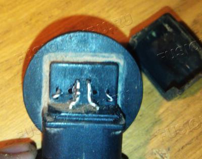

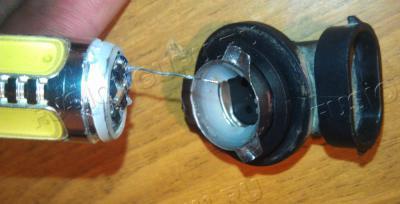

В ноябре одна лампа начала любить мне мозг. То горит, то не горит. Думал контакты в разъеме, вроде шевелил горело.
Оказалось в лампе контакт, шевелишь на изгиб лампу, то горит, то не горит.
Снял, вот что внутри:

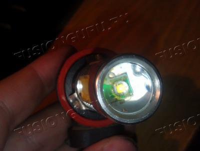

Сама лампа h11
Сзади отверткой снимается пыльник и видим это: по центру припаяны контакты, их надо отпаять , а по краям крепление лампы к корпусу, просто загнут металл.
Я решил не отгибать металл, а располовинить лампу, он оказалась на клее

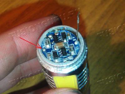

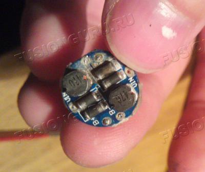

Так удобнее работать с платой.
Вот она, плата (драйвер) прям высокотехнологичный, все так мелко спаяно, при этом оно держит скачки напряжения и даже работает при любой полярности (обычные драйверы требуют строгой полярности).

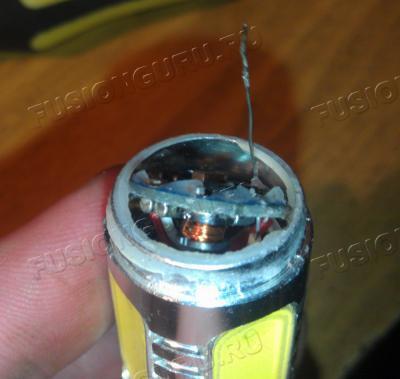

Проблема - отвалился контакт (красная стрелка)

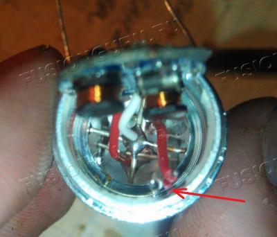

Внутрь заглянуть не вариант, отодвинуть плату мешают провода
Отпаиваем провода с одной из сторон (думал может починю нижний диод)
Оказалось они там внутри спаяны между собой все 4 штуки, так что если погорел то все. Вариант с нарушением контакта маловероятен.
От платы идут 4 проводка, по 2 проводка с каждой из сторон.
2 идут на мощные диоды по бокам и 2 отпаянные (красная стрелка выше) идут на центральный диод, это пиранья линзованная, причем не хилого размера, наверное 0,8, и поверх пираньи еще огромная линза. Светит она мощно конечно.
В общем контакт восстановлен , лампа в строю, фотки выкладывал, чтобы показать кому интересно строение светодиодной лампы.

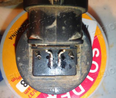

Вскрыл , вычистил кучу грязи. Промыл платы от грязи и ржавчины, кое что пришлось заменить на платах, рассыпалось в труху. Зато теперь снова почти как новые.
Причина попадания воды впринципе ясна - Санат подлец ездит по речкам в брод и по глубоким лужам по самые фары головного света
Но источник попадания воды в лампы найден
Вот эти дырки сзади ничем не защищены, взял термопистолет и заклеял их, надеюсь хватить на большее ламп теперь.
