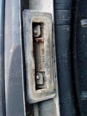

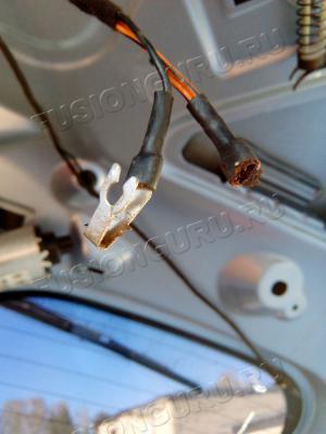

Добрался посмотреть какая подсветка номера мне от прошлого хозяина досталась.
Зрелище печальное:
Контакты были замотаны изолентой и уложены внутрь двери, под изолентой это:

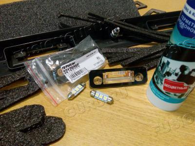

Пошёл по описанному ранее в этой ветке пути: сделал прокладки из вспененного полиэтилена, посадил их на герметик.
Фонари поставил польские Polcar 3212959E, обошлись в 454 рубля за оба, и светодиодные лампы известной фирмы noname по 60 рублей за штуку.
Место, где у всех гниют контакты я тоже герметиком залил. Получилось эдакое:
При установке самодельная прокладка по верхнему краю накладки мешала, я её подрезал на угол.
Ставил на место утром. Было облачно. Потом на весь день зарядил дождь — самое то для проверки в боевых условиях. Вечером посмотрел, оба плафона сухие.
Надеюсь, вопрос с подсветкой номера теперь закрыт.

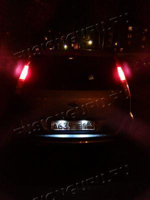

Результат (общий план):
Результат (крупный план):

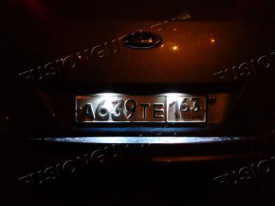

Предыдущий хозяин сделал вот так.
Не знаю долго ли они проживут, но пока все нормально.

Ну уж к "мастерам" точно не езжу. Я сам себе техинспектор, ТО "стоит" 450 руб у страховщиков. А что там плохого? номер освещен достаточно. с 20 метров видно и даже дальше.timoha-07 писал(а):Сразу видно, за бабло ГТО проходишь ( при оформлении Осаги, башляешь, да?) саш?
- Сообщения: 11276
Re: Плафоны освещения гос номера
О-о-о.. Попробуй-ка "зеркалку" то не увидеть, "рифмующуюся" по региону...
Саня, ну так то ништяво (
), светит же млин. А покаж ка монтаж при свете Солнца.
- Сообщения: 1992
- Год выпуска: 1989
- Откуда: Рязань
Завтра сфоткаю днем. Но что там внутри я не знаю, даже не смотрел. Но у меня такое чуство, что это не самопал. Очень ровненько сделаны места под диоды и камера как то на месте.timoha-07 писал(а):А покаж ка монтаж при свете Солнца.
Добавлено спустя 4 минуты 20 секунд:
Вот еще раз попробовал без вспышкисаш писал(а):Завтра сфоткаю днем. Но что там внутри я не знаю, даже не смотрел. Но у меня такое чуство, что это не самопал. Очень ровненько сделаны места под диоды и камера как то на месте.timoha-07 писал(а):А покаж ка монтаж при свете Солнца.
