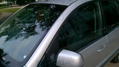

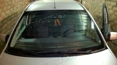

Сегодня поставил новое лобовое стекло
KMK Glass. Cod: 3563AGNBLVM
ну и внешний вид после установки

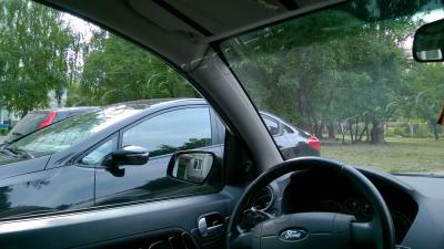

#46 Сообщение maxs-vd » 19 июл 2016, 21:45
Это стекло с зеленцой? Надо делать снимки чтоб было и видно в одном кадре и боковое стекло.

#47 Сообщение timoha-07 » 19 июл 2016, 21:55
Максим, профессиональные "стекловоды" про сей бренд (КМК) говорят типа : КоМу Какое попадется. На моей КМК только по шелкографии зеленое как у Mayday,, зеленцы как на родном нет. В углах у крыши такие же "линзы" как на фото. Но млин крепкое собака - столько кирпичей за пять лет словил и держится.

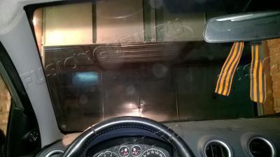

Кто нибудь Китай ставил? как в эксплуатации?
Пообщался в сервисе предлагают китай за 3700 КМК за 2700 и AGS за 6900, сейчас стоит КМК кусок ...овна конечно редкостный, мало того что с потеками внутри склееное, которые видно только когда влажность высокая, так еще и царапается дворником на раз, растер полосу напротив глаз как раз, не считая микроцарапин по всей площади, ночью как дискошар переливается от света фар.
