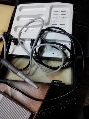

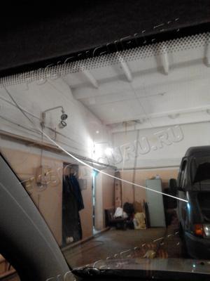

#369 Сообщение Сергейsp » 14 ноя 2016, 10:49
Ну вот опять, вечером не было, утром вылезла, скол то полмиллиметра :(
Сижу думаю, взять у стоматологов переносную бормашинку или не засверливать :mda:
Добавлено спустя 1 час 21 минуту 17 секунд:
Засверлил, посмотрим.

Сергейsp писал(а):Засверлил, посмотрим.
А в дырку чего нибудь натолкал? Если нет - может расслаиваться - есть печальный опыт.
Сообщения: 13603
Re: Поймал камешек лобовым стеклом
#373 Сообщение Сергейsp » 14 ноя 2016, 12:39
На предыдущем сверлил не расслаивалось, бур алмазный тонкий в форме шара.

Сообщения: 13603
#378 Сообщение Сергейsp » 21 ноя 2016, 21:27
Не актуально :(
Засверлил, капнул клей, вчера дальше стрельнуло. Будем дальше ездить.
