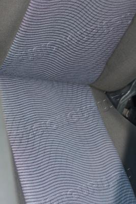

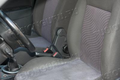

Сегодня натянул обратно обивку на спинку =) ну и фото разницы в цвете:
На зеркалке к сожалению нету ширика -только портретник=(
На очереди задние сидения ;) Переднее водительское будет самым последним тк надо будет снимать всё кресло
