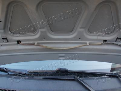

У меня по ходу меняли шланг омывателя предыдущие владельцы.
В последнее время он всё чаще и чаще стал выскакивать из форсунки. Чем можно заменить этот кусок шланга?

Раздатый штуцером форсунки конец отрезать и надеть "свежим" диаметром, провиса достаточно. Материал рыжего шланга какой - пвх или типа силикон?

timoha-07 писал(а):Материал рыжего шланга какой - пвх или типа силикон?
Он был наверное когда-то прозрачным. Материал не знаю, немного жестковатый на ощупь.

#85 Сообщение timoha-07 » 02 ноя 2015, 21:53
Если жесткий, то в топку его, ПВХ. Силиконовый от нашемарок, или буржуйский от их машин. Дел то, длина и диаметр.

#93 Сообщение Santila » 16 дек 2015, 05:37
У меня тоже шланг слетал с трубки форсунки (брызгалки или как там её ещё назвать). А слетал из-за того, что часть пластиковой трубочки обломилась и осталась в шланге. Что я сделал: надел шланг, и прихватил пластиковым хомутом (их ещё штрабсами называю) ко второй части форсунки . Хомуты продаются в магазинах по продаже электрики. Так и езжу. Хотя знаю код этой форсунки и цена вроде 300 руб.
Re: Омыватель стекла
#94 Сообщение avtopilot18 » 16 дек 2015, 06:33
Я где-то писал уже. Развалился этот "уголок", я даже не искал иномарочную запчасть, зашёл в магазин запчастей для ВАЗа, купил пластиковый тройник, нагрел пластик одной из ответвлений, расплющил, лишнее отрезал. Работает два года уже. Цена была около двух рублей.
