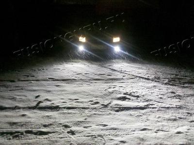

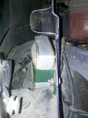

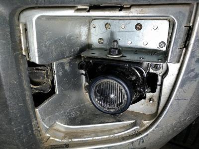

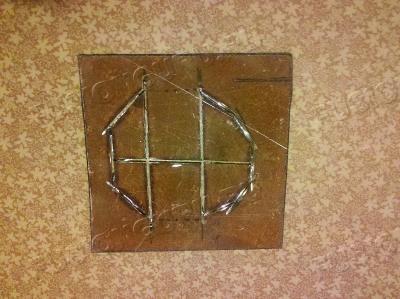

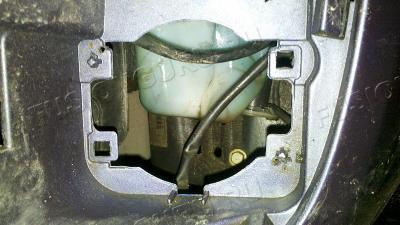

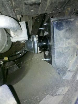

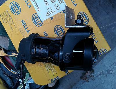

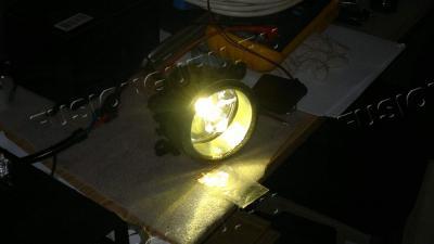

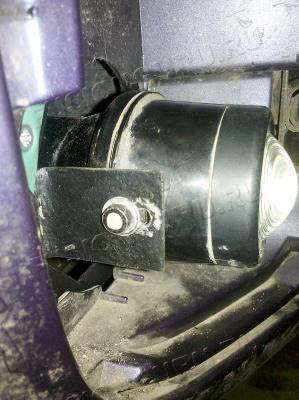

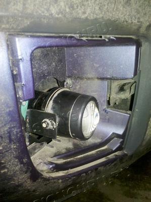

Собственно говоря давно собирался поставить, но всё никак руки не доходили.
Итак поехали.
Примерка.
Гнёздышко
Держатель, заготовка
Размещение блока розжига
Вид сверху, глубже уже не получиться. Упреться.
Вид сбоку
Наверно буду делать еще одно отверстие, дабы расширить угол, но пока думаю.
В 15м на уровни груди
На уровне колен
25см от земли
Вид из машины
Вид из машины угол
Плюс включил ближний
Сама птф вид сбоку
Дорога птф
Дорога птф + ближний
В планах отрегулировать поточней птф и подумать об угле расхождения фар. Хочеться сделать еще шире, но пока в раздумьях.
Задавайте вопросы, постараюсь ответить. :)

Ух, ё! :eek:
А чё встречные говорят?
Добавлено спустя 39 секунд:
Левая реально слепит... :(
Re: Противотуманки Неlla micro DE xenon
#3 Сообщение Puwistiy » 10 дек 2011, 23:41
ниче не говорят. противотуманки светят как ближний на 3 положении регулятора. Щас сравнивал со шкодой надо на 8см опустить на 15м.
Добавлено спустя 1 минуту 25 секунд:
левая эт потому что не поцентру стою.
#4 Сообщение fidel1970 » 10 дек 2011, 23:47
Так, теперь про регулировку рассказывай.
И ещё скажи температуру света... я так понял что у тебя в ПТФ где-то 5000 кельвинов? :mda:

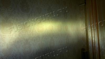

#5 Сообщение Puwistiy » 11 дек 2011, 00:03
4300К, если попадутся на 3000К возьму.
Регулировка. Изначально свет получался от них параллельным. С внешней стороны проделал еще одно отверстие (видно на фото). Свет фар стал расходящимся. Ну а дальше подъехал к стене, выставил на корректоре 3 и по лучу ближнего выставил ТПФ. При езде свет получается параллельно дороге, но я ведь один. И посему было решение опустить еще ниже, но на сколько? 1% как написано на фаре явно не достаточно. И посему выбрал для начала шкоду и настраивал по ней. Ну а дальше буду искать стену с ровной площадкой и окончательно сделаю замер. Осталось груз найти, чтоб выяснить перепад высоты.

По фаркам - что-то не туда она у тебя светит. ПТФ должна давать длинную узкую полоску.
Примерно так
И вообще, им бы такой цвет
Жаль ксенон не дает теплых цветов. Был бы все-таки пооранжевей. А так - лимонно-желтый
ну незнаю, а перед машинкой как? Самое главное широкая и ровный верх, то что мне и надо.

Puwistiy писал(а):ну незнаю, а перед машинкой как? Самое главное широкая и ровный верх, то что мне и надо.
Видишь ли, цель ПТФ обозначить себя для других в зоне плохой видимости. Все, что улетает вверх, а также отражается от земли, рано или поздно начинает рассеиваться туманом и делает перед носом водителя непрозрачную стену. То есть усугубляет и так плохую обстановку.
Поэтому ПТФ располагают снизу - ррраз
ПТФ должны быть узкой длинной полосой - два
Цвет желтый - он меньше всего рассеивается - три.
Ты точно ксеноновые линзы купил? СТранно для хеллы давать такой не правильный свет.
Хотя вроде полоса четкая. Мож так задумано хеллой...

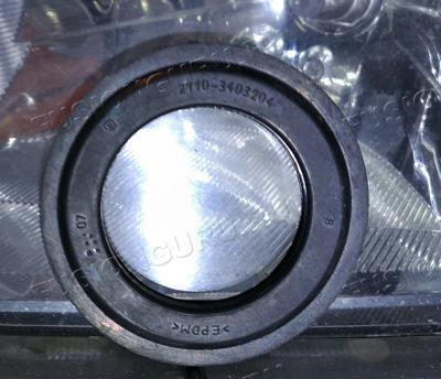

Поиск по форуму про micro DE - НЕксенон, ничего не дал. Убежденно являясь сторонником того, что птф совсем не для обозначения себя в пространстве, а для освещения подлых колдобин и обочин, воткнул себе эту хеллу.
Свет получается контрастней и насыщенней. Многие ставили, многие фоткали и я ни разу тут не первый, но я про технический аспект:
А щель между лампой и отверстием закрывается неким резиновым кольцом
Добавлено спустя 2 минуты 9 секунд:
Пардон, коллеги - с фотками повторился :o
Нет в мире совершенства :( , все приходится доводить вручную ...
