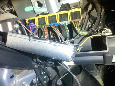

Уважаемые знатоки! Подскажите, какой из этих разъёмов идёт на водительскую дверь? Не хочу "реанимировать" микрик концевика, а думаю "приколхозить" геркон!

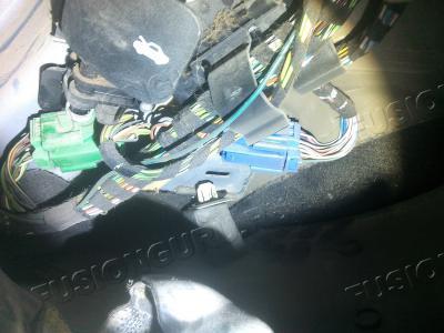

Похоже на мой вопрос я ответа не услышу, но может кто скинет ссылочку, где есть фотки как вытащить разъём (передней двери ) тот что в кузове?
Re: Подсветка салона. Вопрос!
#48 Сообщение *Casper* » 18 дек 2017, 23:31
Gennadij писал(а):как вытащить разъём (передней двери ) тот что в кузове?
Поворачивать, пока не провалится, потом за провод выдергивать внутрь.
