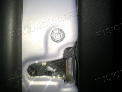

Стандартный торкс -шестигранный, а у меня 5ти, я уже голову сломал, срезать их что ли :wall:

#22 Сообщение *Casper* » 19 ноя 2012, 15:10
Да лан. Странно, ничего не путаешь? Я вроде стандартным их откручивал

#23 Сообщение Слава007 » 19 ноя 2012, 15:20
Честное пионерское, уже два комплекта примерял, плюс головки всяческие :help: Если смотреть "в лицо" ключику то он 6ти гранный, если глядеть на болтик в нем пять граней, да еще направляющая по центру в виде пенька .

#24 Сообщение *Casper* » 19 ноя 2012, 15:21
Форд придумал что-то новенькое??? Странно очень. Вечером у себя гляну.

#25 Сообщение Doc Brown » 19 ноя 2012, 15:26
Слава007 писал(а):в нем пять граней, да еще направляющая по центру в виде пенька .
Я думаю, граней, все-таки 6, а вот "пенек" - это под вполне стандартный ключ, только чуть другой
TORX Hole или TORX с отверстием.

#26 Сообщение Слава007 » 19 ноя 2012, 18:05
Doc Brown,
Ну такие ключи у меня есть, а вот болты выглядят вот так

#28 Сообщение Слава007 » 19 ноя 2012, 20:51
Еще немного поищу ключики такие, и буду эти болтики пилить под отвертку, дремелем. :bomb:
