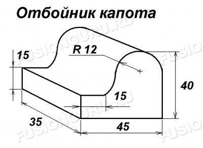

Пропало левое уплотнение под капотом , в exist их предлагает два , большое (1207605) и маленькое (1355441),подскажите какое брать ?
Ff 1.6 2008 года !

Kudryash, предлагаю изготовить самостоятельно из пористой резины. ;)

fidel1970, Чертеж выкладывай - да? :P

Doc Brown, принято! Займусь... :yes:

Doc Brown писал(а):fidel1970, Чертеж выкладывай - да?
Пожалте! :hat:
Изготовление возможно из мелкопористой резины (что-то наподобии плотного поролона).
Подходящий материал пока не нашёл, но есть информация, что нечто подобное продаётся в строительных магазинах...
Клеится изделие к крылу на двухсторонний скотч.
Всё, кажись? :pardon:

Отлично получился чертеж , осталось найти подходящую резину.
