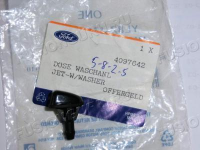

Я уже писал о них. Еще раз продублирую.
веерные форсунки Ford 4 097 642 - Форсунка омывателя лобового стекла

Это от какого форда такие форсунки?Dima! писал(а):Я уже писал о них. Еще раз продублирую.
- Сообщения: 16786
Re: Веерные форсунки
Штатно ставились на предыдущий С-Мах. По отверстиям нам подходят точно. Проверял.touluk писал(а):Это от какого форда такие форсунки?

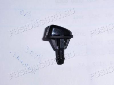

Повелся на эту тему, взял форсунки. А пришло вот чеDima! писал(а):Я уже писал о них. Еще раз продублирую.
Че за фигня? Они в дырки проваливаются
Где-то косячок закрался.
- Сообщения: 18359
По экзисту у них применимость только на Маверик.*Casper* писал(а):Где-то косячок закрался.
