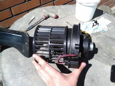

Несовсем.msv писал(а):его снимать через ящик возле пассажира, верно?
Сначала лучше снять сам пассажирский ящик (бардачок).
Затем открутить саморезы Torx и снять воздуховод.

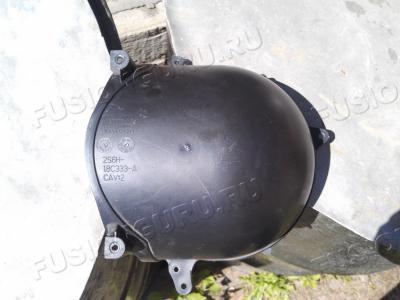

Потом открутить полусферу...
... и выдернуть моторчик.

Разобрал , спасибо топикстартеру
Как снял крыльчатку (трехлапым съемником) и запрессовал (черенком молотка). Еще раз
Моторчик
Почистил куда достал.

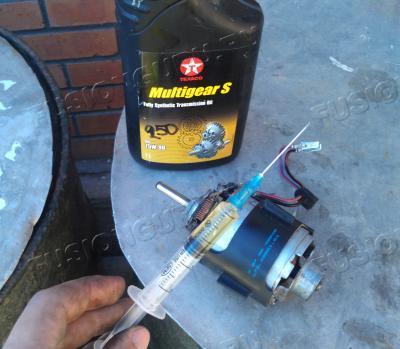

И залил трансмиссионки

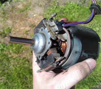

Прошел почти месяц, активного пользования ибо лето, а он у меня гаденыш стал подвывать

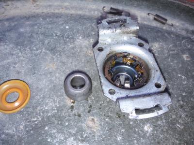

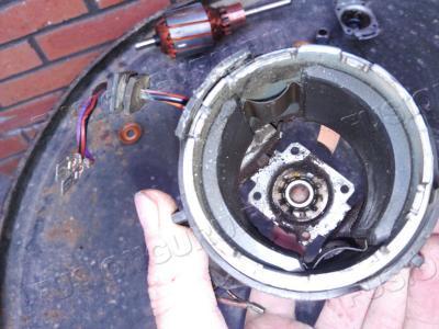

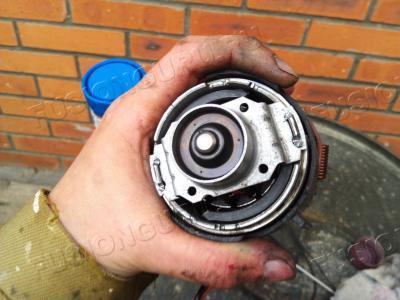

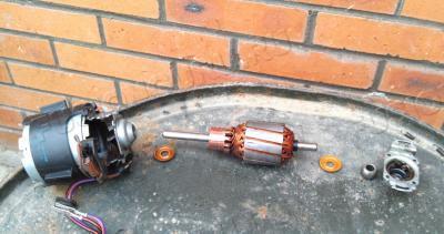

Снял, развальцевал мелким напильником
Грязь внутри вычистил конкретно

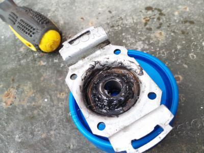

Вот так выглядит с каждой стороны втулка в разборе
Пыльник втулки / сама втулка (причем она поворотная внутри корпуса есть смазка и втулка может под углами поворачиваться) / сам корпус
Набил смазки, взял, что было в хозяйстве - Chevron Black Pearl Grease EP NLGI 1, смазка должна быть высоко температуро-стойкая, на 3 и 4 скоростях греется мотор очень сильно.
Так набиваем обе втулки, саму катушку и магниты внутри не смазываем, иначе они грязь собирать будут.

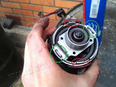

Завальцевать можно по новой без проблем, есть несколько посадочных мест, старые (красным) и еще одни - новые (зеленым).
Можно завальцевать как угодно , я завальцовывал в тисках, молотком с зубилом
Один совет: перед завальцовкой попробуйте посадить заднюю планку по разному и покрутить вал мотора, выберете самое лучшее положение, там где вал будет свободно крутиться и не задевать магниты внутри
Я постарался не просто найти лучшее положение, но и отцентровать вал, чтобы он равноудаленно от магнитов был со всех сторон, делается это подгибанием задней пластины

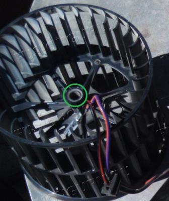

А вот как снял турбину с мотора, давай в подробностях и не скупись на детали.

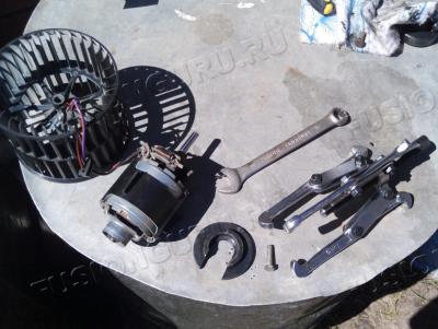

- Сообщения: 7015
Re: Разборка и смазка моторчика вентилятора отопителя.
*Casper* писал(а):А почему ты о них в единственном числе? Их двеSAnat писал(а):Вот как у без кондейных выглядит заслонка и ее код

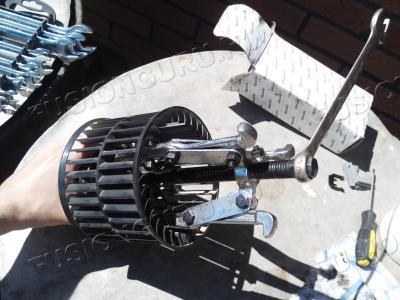

Вот инструментА вот как снял турбину с мотора, давай в подробностях и не скупись на детали.
Шайба с вырезом досталась от съемника гранат ваз 2108.
Шайбу просовывал между крыльчаткой и мотором.
Трехлапый съемник ногами цеплял за шайбу , центровал над валом мотора и крутил выпресовывал.
Чуть покрутил, пол сантиметра вышло, а центральная часть съемника уперлась в крыльчатку.
На фото выше видно это, она толще отверстия под вал мотора.
Подобрал болт (между шайбой и съемником на фотке) вставил в образовавшееся углубление в крыльчатке сверху и в шляпку болта упер снова съемник и так выпрессовал полностью.
- Сообщения: 42211
Ишь какой съемничек красивый. Слушай, а вот эту шайбу я где-то видел недавно.
Так. Понял. Теперь процесс одевания плз..
- Сообщения: 7015
Шайба съемник гранат ваз 2108*Casper* писал(а):Ишь какой съемничек красивый. Слушай, а вот эту шайбу я где-то видел недавно.
Можно самому из большой шайбы сделать.
А что про одевание? Берешь обратной стороной моторчик ставишь на твердое покрытие, ставишь вертикально. Сверху насаживаешь крыльчатку , берешь большой молоток, и его деревянной ручкой (черенком) делаешь серию ударов сюда
Пока полностью не сядет, желательно перед снятием крыльчатки запомнить насколько она была посажена на вал

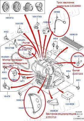

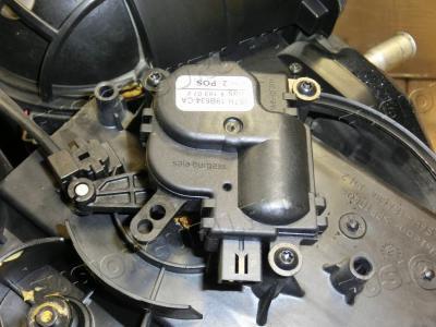

Не прямо , зырь
А сверху под бардачком еще 2 белых штифта рычага заслонки двигают
Мне вот интересно моторчик рычаг сам двигает или через проставку какую)

моторчик простой. Дал +/- - он повернулся и начал жрать ток (его застопорило). Подал -/+ - в обратную пошел. Нет напряжения - держит редуктор.SAnat писал(а):Достаточно ли будет подать ток чтоб заслонка открылась и прекратить подачу тока, чтоб она не закрывалась от тряски, или придется постоянно держать моторчик под током.
Сам.SAnat писал(а):Мне вот интересно моторчик рычаг сам двигает или через проставку какую)
А, про них я забыл.SAnat писал(а):А сверху под бардачком еще 2 белых штифта рычага заслонки двигают
