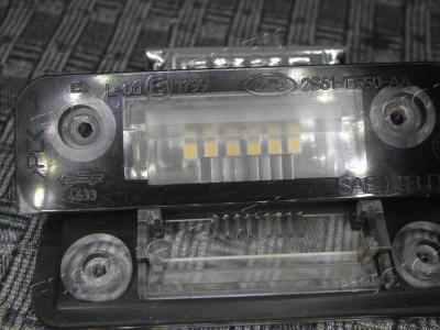

Лампы в подсветку номера - 80р. на али.
Только надо обращать внимание на номинал токозадающего резистора - если меньше 0.36Ом (на фото 0.36Ом), скорее всего будут перегреваются. Эти лампы попадаются с резистором на 0.2Ом и на 0.27Ом, но фото бывают старые, так что лучше уточнять у продавца.

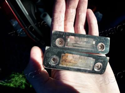

Когда покупал авто - в 2014 - не горела одна лампочка подсветки номера, и ржавчина просматривалась в плафоне.
Снял его и как и многие - опечалился от вида насмерть сгнившего контакта (только с одной стороны... что характерно... и не понятно...). Второй плафон был чистый, контакты как новые.
Почесал рэпу - надо что-то делать, хотя бы как временную меру... и вырезал из куска какой-то железки подобие контакта (до скрепки не додумался - а идея классная и простая - Кезик молодца
Ржавчину с плафона тогда отмыть полностью не получилось.
Поставил лампу и решил в ближайшие дни сделать всё по настоящему - чтобы временная железка не начала также ржаветь и гнить.
На дворе 2017...
Нет ничего более постоянного, чем временное))
Проснулась совесть. Похожих на родные контакты в плафонах нашемарок - не нашел. Купил Polcar-овские аналоги.
Месяц назад снял плафон, ожидая увидеть там новую цивилизацию во ржи... А там всё сухо, временный контакт - как вчера поставлен...
Удивлён... - не то слово... Рад - вот то слово
Снял родные грязные плафоны - поставил чистенькие аналоги.
Доволен.
Родные отмыл, восстановил по образу и подобию контактик из нержавейки и пока отправил в запас.
Почему сгнил нормальный контакт у предыдущего владельца, и ничего за три года не случилось со временным?
Может - потому, что раньше правилами не обязывалось ближний свет включать? Конденсат не просыхал... (вопрос риторический).

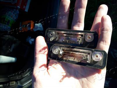

конструкция контакта такова, что он местом загиба, от улицы, находится за 1мм пластика, "мостик холода" получается..
железяка остывает быстрее и сильнее чем воздух вокруг лампочки... и на этой железяке конденсируется влага..
кусок скрепки имеет меньшую массу и теплопроводность, по этому видимо и не гниет...

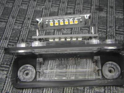

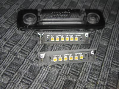

В данный момент времени, (т.е. прямо сию) на светодиоды меняю внутренности плафона...
Добавлено спустя 4 часа 47 минут 59 секунд:
Да будет свет!
платки покрыл эпоксидкой, и вокнул в плафон
думаю, в это место больше лазить не придется..

Vadim, а как питаешь светодиоды? Просто резисторы поставил?
- Сообщения: 42222
Re: Плафоны освещения гос номера
Vadim, ярко не будет? Лаком покрыл?
- Сообщения: 319
- Полное имя: Вадим
Да, просто резисторы.SotM писал(а):Vadim, а как питаешь светодиоды? Просто резисторы поставил?
Не стал заморачиваться.. тут оно ни к чему.
диоды полуваттные(если верить китайцам
А питаю я их максимальным током ~25ma
получается с диода выскакивает 0.075 ватт
Оно даже теплым не становится..
По этому и не сильно ярко, за то с огромным запасом...*Casper* писал(а):Vadim, ярко не будет? ...
Может кому покажется расточительно 12 диодов на номерной знак лепить...
Но при цене 10-50 рублей за 100-200 штук... да пофиг!
У меня это вообще "отходы", китайцы прислали 2700к
свет, натурально, как у лампы накаливания..
до-олго думал куда такое можно применить... вот .. наконец-таки нашлось применение..
Платы покрыл эпоксидкой.. чуть "с горкой"..*Casper* писал(а):... Лаком покрыл?
Со временем отвалится наверное
