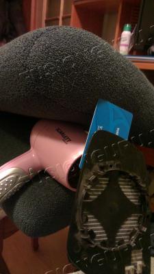

Воспользовавшись отсутствием жены (отвез в роддом) и наличием выходного дня (рождество), решился таки на ремонт "родных" обогревателей зеркал.
Сразу прошу прощения за качество фоток - это телефон!

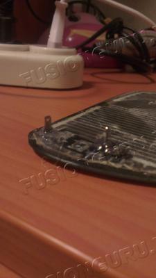

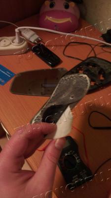

1. Отогреваем на фене зеркала и отсоединяем крепёжную пластину:
2. Отогреваем и отдираем спиральный слой от зеркала:

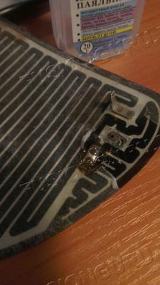

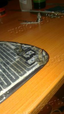

3. Обнаружить место дефекта легко - спираль в месте "не контакта" гораздо темнее. Добраться до места контакта сложнее - стачивая по микрону слой за слоем добираемся до проводника.

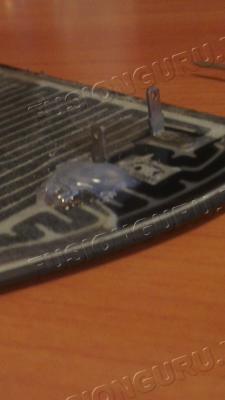

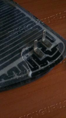

4. Отпаиваем "папу" и припаиваем "его", в место контакта, которое до этого подготовили.

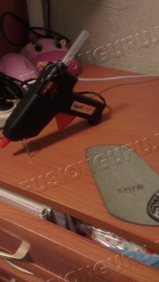

5. Понимая, что вся эта "конструкция" держится на честном слове, проклеиваем термоклеем.

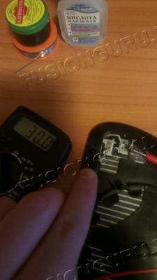

6. Наклеиваем крепёжную пластину и проверяем сопротивление.

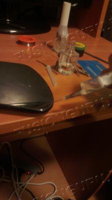

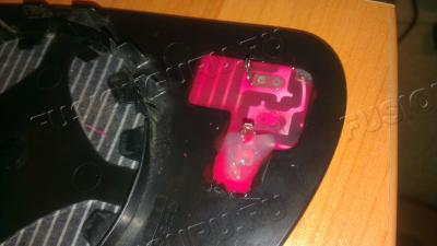

7. Для исключения попадания влаги и прочего ... на контактную группу - заливаем сверху обычным лаком для ногтей.
8. Для исключения попадания влаги и прочего ..., кромку зеркала заливаем по периметру прозрачным лаком.

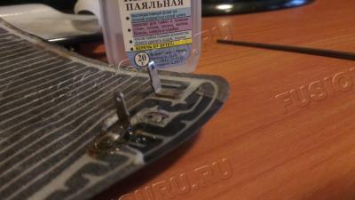

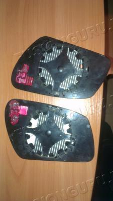

Принцип тот же: греем феном, отдираем, смотрим, паяем. Но, тут, состояние контактной группы оказалось гораздо хуже - оба "папы" были безконтактны!
Паять пришлось "вслепую", проверяя постоянно тестером надёжность контакта.

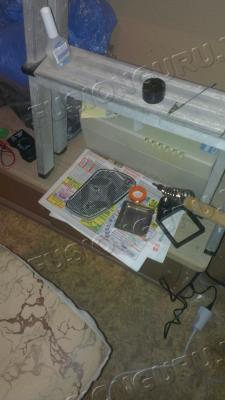

Рабочее место:
Припаянные "папы".
10. Опять термоклей.

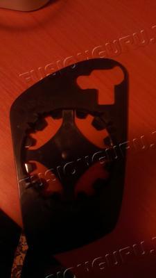

11. Меняем форму на крепёжной пластине для контактной группы надфилем.

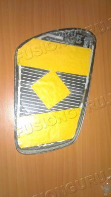

12. Клеем пластину на скотч.
Оба зеркальца готовы!
Рабочее место:
Припаянные "папы".

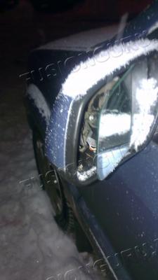

Дим, привет.... у меня видимо такая же фигня с правым зеркалом, не помню говорил ли я про него при осенней встрече - Саша-Каспер, выслал мне живое транспортной компанией - видимо скоро дойдет - у меня теперь вопрос как правильно сдернуть сам зеркальный элемент... но судя по фотоотчету (появись он раньше) я бы попробывал отреставрировать старое.... как сдергивать зеркало не повредив при этом защелки?

Вывернуть в крайнее положение и аккуратненько плоской отвёрткой отвести пару защёлок. Дальше оно практически само снимается. По сути, можно сами клемники оставить на месте, а продублировать проводник куском провода и подпаять.pol1964 писал(а):Дим, привет.... у меня видимо такая же фигня с правым зеркалом, не помню говорил ли я про него при осенней встрече - Саша-Каспер, выслал мне живое транспортной компанией - видимо скоро дойдет - у меня теперь вопрос как правильно сдернуть сам зеркальный элемент... но судя по фотоотчету (появись он раньше) я бы попробывал отреставрировать старое.... как сдергивать зеркало не повредив при этом защелки?

Это только первый раз страшно глазам - но думаю руки сами сделают.... при каком минусе (погоды) лучше не рисковать?
Re: И снова про обогрев зеркал з/в
Сейчас можно.pol1964 писал(а):при каком минусе (погоды) лучше не рисковать?
Пробуй, всё равно новое зеркало уже едет...
Отводишь зеркало (либо мотором, либо вручную) в крайнее положение так, чтобы узкая часть максимально вышла за пределы корпуса.
Затем тонкой отвёрткой отжимаешь ближайшую защёлку и держишь зеркальный элемент в постоянном натяге на себя.
Как только отожмёшь вторую защёлку - зеркало само выскочит.
Вставляется обратно тупо вставлянием...

мне кажется сейчас снять тоже не проблема. Просто защёлки лучше руками отгибать и не тянуть их со всей силы, а по чуть - чуть... Сначала сверху две, затем снизу две. Не отскачило зеркальце - повторяем.pol1964 писал(а): при каком минусе (погоды) лучше не рисковать?
Так и снимется!

Делаем так:*Casper* писал(а):Antigen7 писал(а):Просто защёлки лучше руками отгибать![]()
Как у вас туды пальцы-то пролазят? Я отвертку еле пропихнул.
И пальцы пролазят!fidel1970 писал(а): Отводишь зеркало (либо мотором, либо вручную) в крайнее положение так, чтобы узкая часть максимально вышла за пределы корпуса.
Изначально хотел так же сделать, но прикоснувшись паяльником к клеммам они тут же вываливаются из платы. Поэтому пришлось припаивать их на новое место.SHAMAN писал(а): По сути, можно сами клемники оставить на месте, а продублировать проводник куском провода и подпаять.

Antigen7 писал(а):И пальцы пролазят!
У мя даж мизинец туда не влазит.
Даже если электронно вывести в крайнее положение, то дырочка все равно маленькая остается
