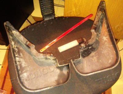

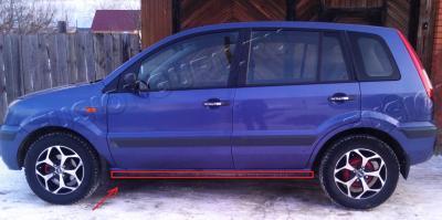

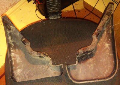

Я наконец сподобился , не вытерпел и сделал "обрезание" брызговикам :D
Заманало их пинать.
Пока потеплело снял передние и то с трудом, ибо грязь за креплениями замерзла, так что задние резал прямо на машине тупо снимая колеса.
Итак передние имею немного гнутую форму кроме стенки снизу, поэтому постарался распрямить, срезав 2 см.

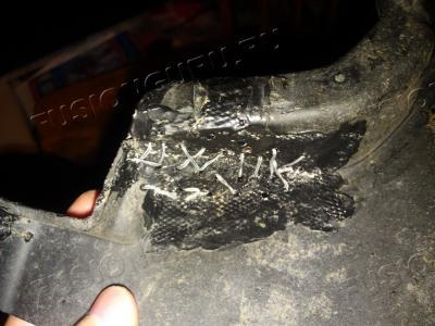

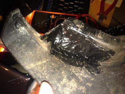

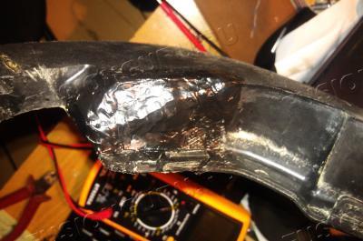

Кроме того я восстанавливал 1 брызговик летом (начал рваться от внутренней стороны), делал феном и паяльником, пропаивал очень хорошо аллюминевой сеткой с двух сторон, однако не помогло и в этом месте когда снял увидел, что снова все порвалось.

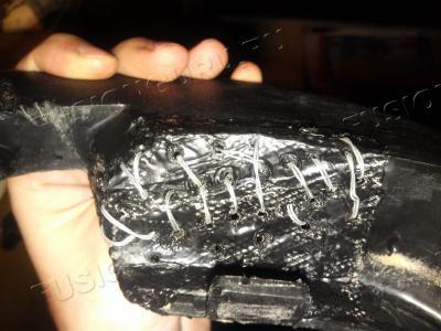

Наделал дырок и связал двойной проволокой
А сверху напаял обрезки от брызговика.
Надеюсь хоть это удержит.
Вот как получилось на машине
Передний кроме стенки укорочен на 2см из-за его формы, к низу загибающейся. Тем кто не лифтован будет плюс, что цеплять наверное землю им перестанете.
У заднего просто снизу стенку срезал
А главное на улице снежная каша, а я не хожу вокруг машины обпинывать брызговики , кайф однако :best:

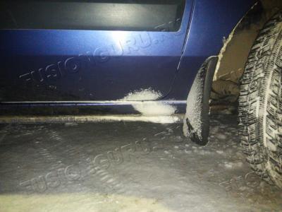

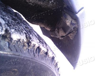

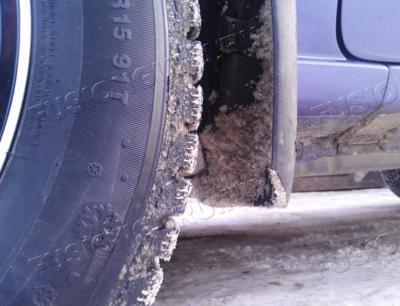

#140 Сообщение SAnat » 11 янв 2014, 15:18
Отъездил почти полмесяца, в снежную кашу норм. Главное больше так эти ковши-брызговики не собирают снег, я доволен тем, что больше не хожу вокруг машины пиная их.
Вот самое худшее , что было на боках, -5С снежная каша + метель на улице.
И так с обеих сторон.
p.s. Черное на дверях снизу, это битум или как его там, вообщем дорогу поливали перед укладкой асфальта , я по этому проехал. Смывать или нет думаю уже год, в принципе не видно на моем цвете машины, видно только когда в упор подойдешь. Так что забиваю успешно.
