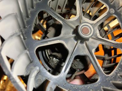

НЕ вопрос. Но я так и не смог снять крыльчатку (турбину). Ну никак не получается. Может конечно руки из ... но все равно.delash59 писал(а):Так вот,может у кого-то лежит или извлечен моторчик. Снимите ,плиз, размеры по высоте по подшипникам и размеры выступающей части вала под крыльчатку.
- Сообщения: 11292
Re: Разборка и смазка моторчика вентилятора отопителя.

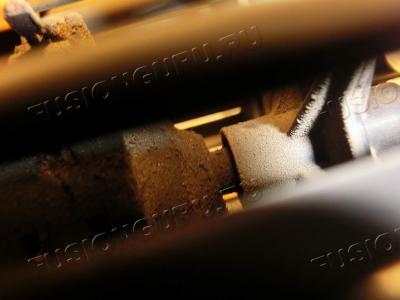

Саш, у тебя есть мотор вне борта машины, то есть снятый? Если да то клинь якорь в статоре ( на статоре есть паз , в него и в край полюся якоря) и в расклин вращай турбину вытягивая ее с вала. Принцип тот же когда пассатижами извлекаешь гвоздь из доски: вращая вытягивать легче чем просто тянуть.
- Сообщения: 42222
Даtimoha-07 писал(а):Саш, у тебя есть мотор вне борта машины, то есть снятый?
Я ща достану, сфотаю, а ты мне пальцем покажи.timoha-07 писал(а):Если да то клинь якорь в статоре ( на статоре есть паз , в него и в край полюся якоря)
- Сообщения: 11292
Ты паз в статоре сам увидишь, он там один продольный валу.
- Сообщения: 42222
Мало того, что я нихрена не вижу, у меня есть одно свойство - с механикой я на "пошел ты". Могу так тыкнуть, что моторчик выкинуть придется.timoha-07 писал(а):Ты паз в статоре сам увидишь, он там один продольный валу.

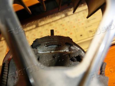

На пазы не похоже.fidel1970 писал(а):Запрессовка, чо...

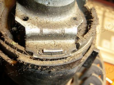

Краешки сточи - снимешь скобу удерживающую и ротор, и крыльчатку.
- Сообщения: 42222
Дальше-то че? Эта хрень не вывалится. Только болтаться будет. Фигли толку. Надо крыльчатку снимать, а потом сюда вытягивать ротор.fidel1970 писал(а):Краешки сточи - снимешь скобу удерживающую и ротор, и крыльчатку.

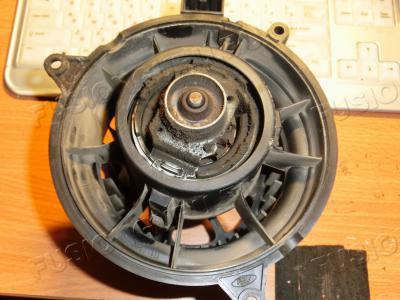

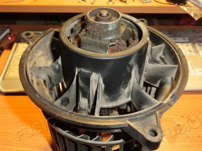

Так, погоди... а кто сюда нажимал?
- Сообщения: 42222
Я нажимал. Пластик снял верхний. Ничего нового не открылось.
Добавлено спустя 3 минуты 36 секунд:
Вот тебе такая же опрессовка и скоба с другой стороны

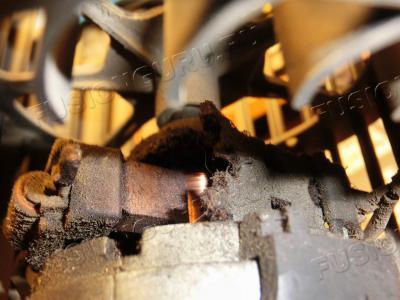

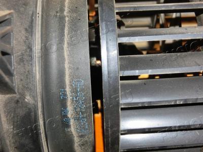

Дядьки, вы не о том. Дим ты уже сам мотор дербанишь. А крылчатка останется на валу.
Саш вот твоя фота:
на ней справа ("на примерно два часа"
) край полюса статора клинь там пластиком, деревякой, отверткой, главное чтоб до обмотки якоря ни чего не добралось от клина
, и вращай крыльчатку.
