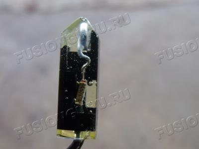

Вот так выглядит штатный подогрев, залито эпоксидкой

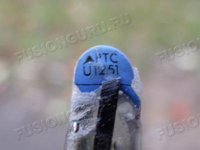

Всем привет! Тоже озаботился подогревом форсунок. Долго игрался со штатными, благо у меня там было место по подогрев. Перепробовал различные резисторы, одни больно слабо греют, от других начала дымится изолета... Решил не рисковать и купить заводские.
Поставил веерные форсунки с подогревом, код 1 385 030. Думал что это от фф2 струйные, но нет оказались веерные.
Струйные хотел принципиально тк. веерные не регулируются и низко бьют. Пришло что пришло. Решил ставить.
Встали в отверстия капота нормально, брызгают, как уже неоднократно писали низковато. Пока поставил между корпусом форсунки и прокладкой обрезанную черную стопорную шайбу. Выглядывают конечно немного, но на темном капоте больно то не видно. Защелка со стороны лобовухи без шайб вставляется без проблем, с шайбами не хочет, летом думаю подрезать немного передние уступчики. Сейчас сидят плотно на задней ножке, если принципиально не тревожить то ок. Разъем подогрева не трогал, прекрасно подошел штекер на на задний ход от девятки.
Провода тащил через резинку где блок предохранителей, потом к блоку управления светом. Там запаралеллил с автосветом. Форсунки и противотуманки (в которых стоят диодные лампочки 11 Вт) включаются после погасания лампы давления масла. Летом буду выдергивать предохранитель, а зимой мне думается, неизвестно когда понадобится срочно брызнуть, пусть уж всегда работают.
Пока только одно сомнение правильно ли взял я плюс в разъеме блока №Xr-(зелено оранжевый)- "+12V" появляется при включении зажигания и присутствует постоянно не зависимо от положения переключателя света фар. Не слаботочка ли этот плюс? Предохранитель поставил 7,5 на ампер.
