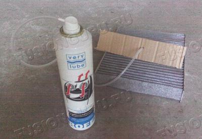

Не надо временную крышку делать, и "гинекологией" с дренажем. И отверстие в штатной, тож не надо.
Кусок утеплителя для трубы дюймовой ( из пенополиэтилена), потому как не будет впитывать в себя пену, эластичный ( плотно перекроет для пены портал фильтра) и в нем отверстие под трубочку для баллона

timoha-07, мега-респект за идею. Кондер почищен и крышечка цела. Вот только позабыл совет Фиделя и завелся таки без педали газа. Я так понимаю, ошибка сотрется из памяти сама через какое-то время.?

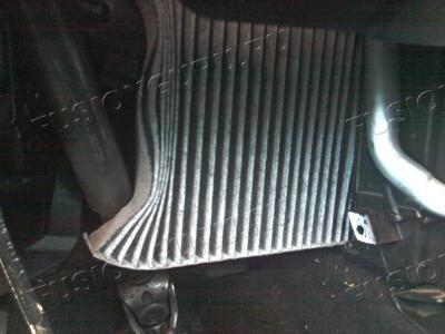

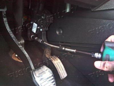

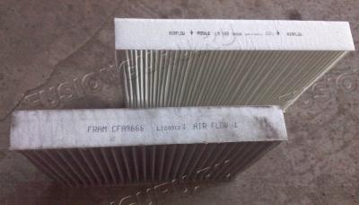

Приобрел очиститель xado very lube XB 40016:
и фильтр салона mahle/knecht LA169.
Для откручивания педальки использовал такой ключик:
Снятию/установке фильтра мешает рулевой вал:
Сверлить крышку фильтра под трубку не стал. Вырезал из картонки крышку подходящего размера:
Заполнил пеной нишу, где был фильтр. Через некоторое время из дренажного отверстия потекла жидкость. Решил запенить еще и снизу через это дренажное отверстие. Минут 20 пена там шипела стекая обратно через дренаж. Потом включил вентилятор на 4-ю скорость и придерживая картонную крышку продул несколько минут все воздуховоды. После установил новый фильтр и собрал все обратно:
Погонял вентилятор еще раз. На следующий день ездил с кондеем. При его выключении был смешанный запах лимонного освежителя и затхлости. Все-таки полностью запахи не устранились. Похоже придется повторить чистку...
