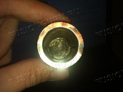

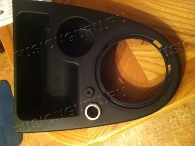

Вот как из внутри выглядит!
Диагноз - Замена?

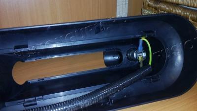

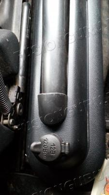

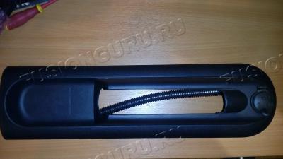

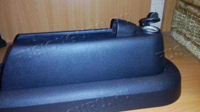

Скорее-бы лето, поэтому готовим телегу, т.е. розетку для холодильника, весной, т.к. задолбала эта торчащая вилка-фИга воткнутая в прикуриватель, да ещё провод от неё цепляется за руку, или наоборот. Холодильник ездит у меня обычно на заднем сиденье, поэтому доп. розетку надо было устанавливать за ручником, как она установлена штатно на Фью - не видел, поэтому лепил отсебятину. "Воздухозаборник" над прорезью для ручки ручника - это отпиленный задник пластикового обрамления этого ручника, т.к. он упирался в корпус розетки и его пришлось отпилить и пристроить сверху. Теперь он закрывает спил от вИдения, а прорезь ручника от пыли. Крышка розетки специально так развёрнута, холодильнику всё равно, а мне удобнее её откидывать правой рукой. Розетка подключена в параллель прикуривателю с помощью разъёмных ваг, концы проводов облужены предварительно. Ну как-то вот.
