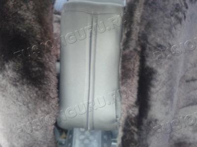

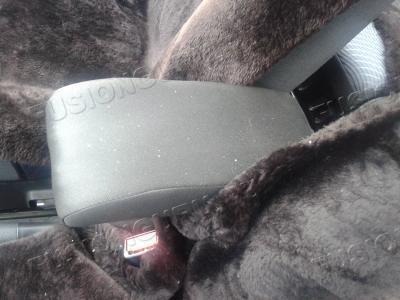

У меня стоит штатный подлокотник. Никогда им не пользовался по причине того, что он очень узкий и не удобный. И вот пришла мне мысль его расширить. Купил подлокотник от десятки похожего цвета ткань, от него использовал только наружний чехол (он с молнией и просто снимается). Вот что получилось.
Теперь пользуюсь очень удобно. Работает в штатном режиме. Даже супруга сидя рядом может на него облокотиться.

irshat13, там и для одного-то трещеточка слабая, как бы не сломать, при таком вылете... :mda:

Нормально уже год катаюсь с переделанным подлокотником. Мне нравится. Можно было конструкторам Форд нормального размера предусмотреть подлокотник в машине а не это "икарусовское" недоразумение.

А можно поподробнее о переделке? Очень заинтересовала конструкция.

Конструкция проще некуда: разобрав подлокотник и сняв белую заглушку, выпилил лобзиком три заготовки из экструдированного полистирола и одну из фанеры. Все это хозяйство притянул к каркасу подлокотника длинными тремя болтами. Родной наполнитель разрезал вдоль пополам на недостающую часть добавил паралон. И сверху натянул чехол от подлокотника 2110 (купил в БИ-БИ за 350 р). Полистирол продается в хоз магазинах, очень легкий и не сжимается. http://www.fusionguru.ru/images/photoal ... 359_t1.jpg
