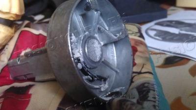

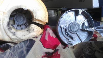

помучаю мертвую тему, может кто поможет...
в принципе и так понятно, что всё. конец родному подлокотнику, но мало ли.. у кого может завалялся ненужный родной(на фоне нештатных с бардачком, приобрёл бы), уж очень нравился, а то другие, боюсь, коротковаты будут (удобно, блин, на роботе, при езде по трассе держать руль рукой, опёртой на это, как многие говорят "недоразумение", с которым не так устают руки)
sedric
Сообщения: 649
Re: Подлокотник водительского кресла.
#188 Сообщение sedric » 09 ноя 2014, 21:27
К сожалению, поделиться нечем, но вот этому:
NiK631 писал(а):удобно, блин, при езде по трассе держать руль рукой, опёртой на это, как многие говорят "недоразумение", с которым не так устают руки
+1.

#189 Сообщение svita2000 » 09 ноя 2014, 22:12
sedric писал(а):К сожалению, поделиться нечем, но вот этому:
+1.
А без трещотки если? Чтобы только в одном удобном нижнем положении фиксировался, никак?
Не разбирал, внутрь не заглядывал, может глупость сморозил :mda: .
Почему же в одном? Если собрать две сломанные части болтом с промежуточными шайбами и затянуть, то получаются два положения - верхнее и нижнее. Именно так я и сделал когда-то. Двух положений вполне хватает в жизни . А трещотка все равно уже была стерта.

#191 Сообщение redline_nur » 27 май 2015, 19:09
NiK631 писал(а):помучаю мертвую тему, может кто поможет...
У меня была точно такая же проблема. Выкрутился так: купил длинный болт 6-ку, просверлил насквозь оба изделия (которые раньше были одним целым), соединил все это дело болтом и навинтил гайку с шайбой, все, profit!

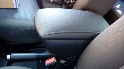

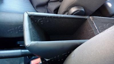

#199 Сообщение Nikoлай » 15 июн 2016, 23:25
В Питере изменили дизайн смотрится не плохо.
Сообщения: 16793
#200 Сообщение Dima! » 16 июн 2016, 09:04
Nikoлай, Это что за колхозная поделка? Фанера и рояльные петли. Кривая обшивка дермонтином.
Нормальный подлокотник на штатное место ставится и ручнику не мешает.
