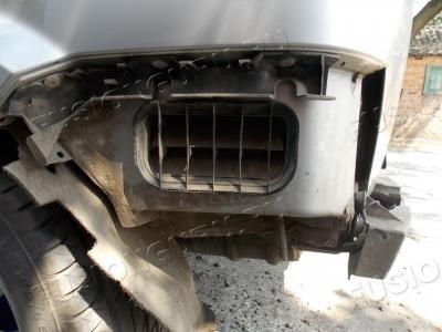

Некоторое время тому назад, я снимал правое заднее колесо. И пока оно было снято, то пытался заглянуть под задний бампер, чтобы узнать состоянии вентиляционной решетки. И меня удивило то, что она там просто отсутствовала. На ощупь легко определить её отсутствие. Судьба её мне неизвестна, быть может даже и предыдущий хозяин не знал об этом.
Заказал её. Скоро буду ставить.
А она вообще сама по себе крепко держится? Могла ли она сама просто так выпасть?

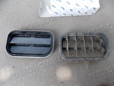

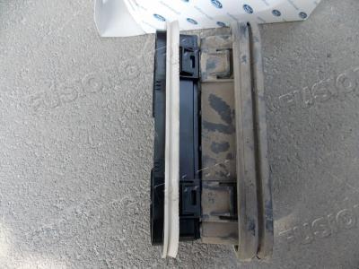

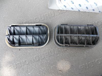

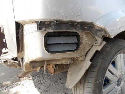

В августе 2015 получил и поставил решетку туда где её не было.
Слева новенькая, а справа та что у меня была:
А вот она установленная:
А это старая:
Напомню, называется это "Воздухозаборник заднего бампера", код для заказа 4858452. Цена около 800 руб.
