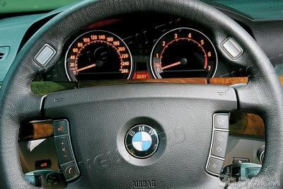

#32 Сообщение msv » 29 ноя 2012, 12:27
ох как интересно. а если она отдельно у меня есть (допустим) сложно будет ее на дорестайл вставить (если вообще возможно)
И второе я думал вот типо такого сделать, это реально
Фото взято из открытых источников
Re: Подрулевой переключатель магнитолы.
#33 Сообщение Doc Brown » 29 ноя 2012, 14:15
msv писал(а):а если она отдельно у меня есть (допустим) сложно будет ее на дорестайл вставить (если вообще возможно)
Судя по картинкам в мануале 2003 года, в дорестайловой магнитоле использовался он же. Так что прорезать отверстие, протянуть жгут, воткнуть колодки. И всё.
msv писал(а):И второе я думал вот типо такого сделать, это реально
Реально, но придется подбирать сопротивления элементов управления, чтобы магнитола понимала команды.
