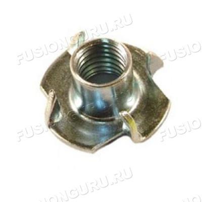

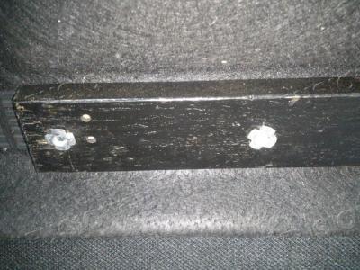

Внесу свои пять копеек :) Когда купил машину, то задняя полка была сломана точно так же, как и у автора топика. Тоже сначала думал купить новую или с разбора. Увидев цену новой полки, сразу отказался от этой затеи и решил восстановить имеющуюся полку. Чисто случайно в гараже нашелся кусок ДСП нужного мне размера. Краска черная осталась от покраски ворот, поэтому ей выкрасил ДСП, дал ей полностью высохнуть, ну а потом уже установил на место, как и полагается. Для крепления куска ДСП к полке использовал купленные в магазине метизов винты и мебельные гайки. Получилось вот что:
Вот такие гайки использовал:

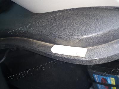

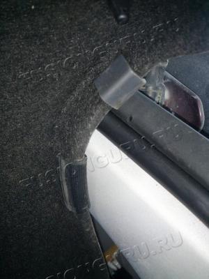

Уже когда установил все на место, вспомнил, что полка при езде издает стуки при проезде неровностей. Поступил так: на краях полки установил в двух местах армированный профиль, который использовал, когда подрезал бампер, а на направляющие, на которые ложится полка, напротив установленного профиля наклеил по кусочку дверного уплотнителя.
- установка армированного профиля
- приклейка дверного уплотнителя
После этого стуки пропали :) Ну по крайней мере я ничего не слышу ;)
