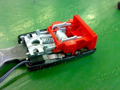

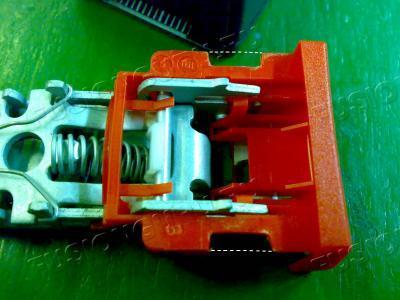

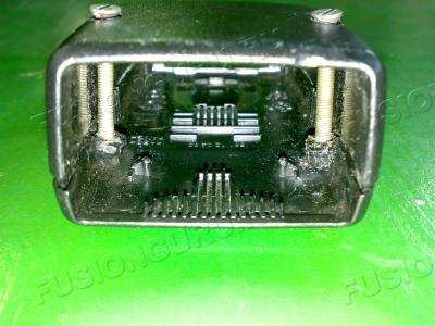

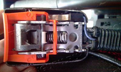

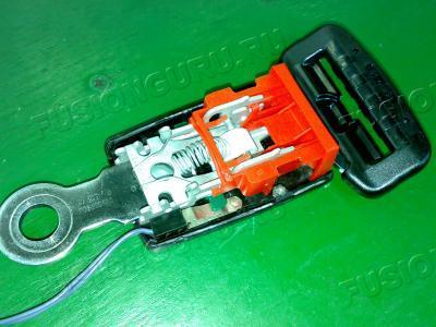

Поскольку проходящие сквозь корпус защёлки винты мешали свободному ходу запорного механизма...
...пришлось немного подрезать боковинки красной хреновины (на фото обозначены пунктиром)...

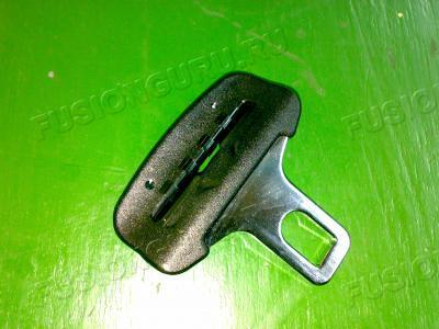

Надыбал пряжку для дальнейших эксперементов...

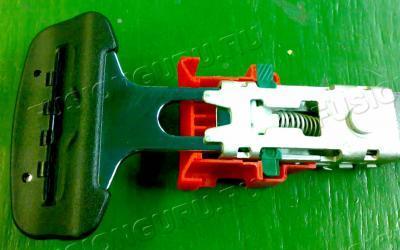

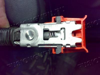

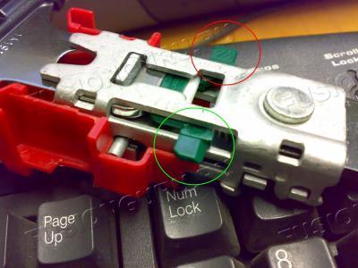

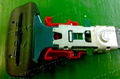

Теперь разберём работу механизма запора (напоминаю - это защёлка от мерседеса, но аналогии с фьюжевской, по словам ДТК, имеют место быть).
Открытое состояние:
Закрытое состояние:
Обращаю внимание!
Зелёная вставка там не просто так.
Вероятно, как раз одной из сторон (усиков) этой вставки и замыкается устройство реализованое Каспером в статье про индикацию непристёгнутого ремня. :mda:
Хочу изобразить нечто подобное, но для НР контакта мыслю использовать усики от старой релейки.

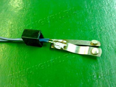

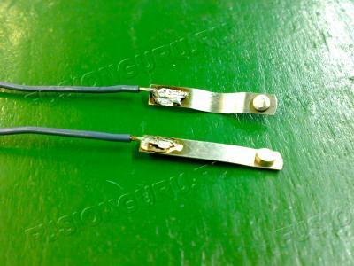

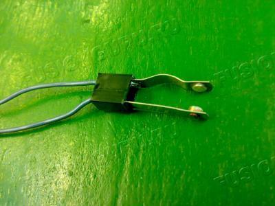

Так и получилось... :yes:

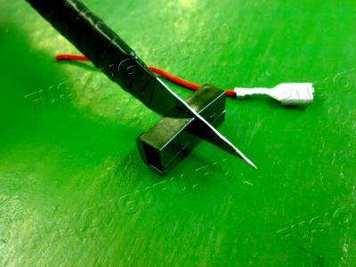

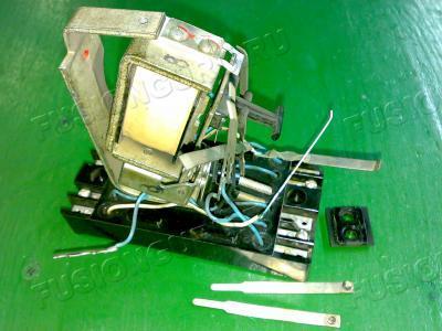

Старая релейка была безжалостно раскурочена.

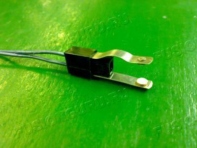

К выломанным и подрезанным ламелькам припаяны проводки.
Из старой автомобильной проводки был извлечён подходящий по размеру кембрик...
... и разрезан пополам.

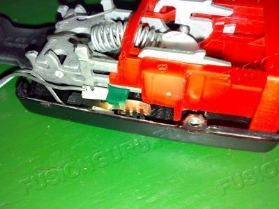

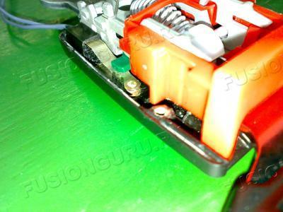

Ламельки в корпусе закрепил так...
... зафиксировал...
Ну и чуть подплавил торцы паяльником.
Прикидка по месту...
Защёлка зафиксирована пряжкой...
Есть контакт!

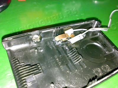

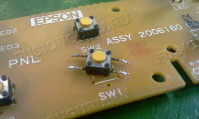

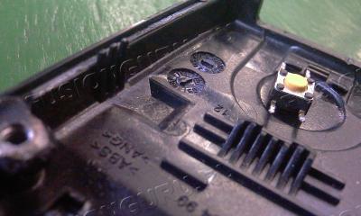

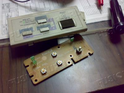

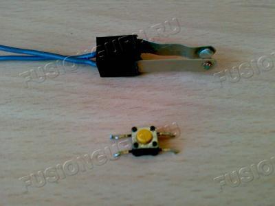

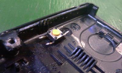

Взорвал старый принтер и в осколках обнаружил вот это...
Решил попробовать...

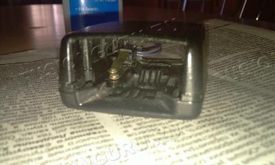

Помните, я говорил про характерную выемку на внутренней поверхности крышки корпуса защёлки?
Вот она...
... и этот микрик отлично туда помещается...
Посадил его на суперклей, подпаял провода и установил планку для ползунка...
(тестовый вариант, сильно не пинать!)
Контакт снова адекватный...

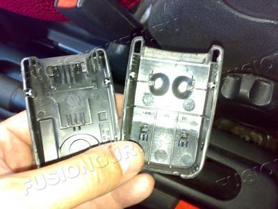

Воспользовавшись советом ДТК, для располовинивания корпуса защёлки уже на машинке применил пандоровский инструмент...
Не скажу, что корпус поддался легко, но таки поддался...
Правда, как видно на фото, в гнёздах остались обломки штырьков противоположной половинки. :pardon:
Не думаю, что сие очень проблематично... заклею, нафиг. ;)
Кстати, как и сообщал Каспер, потроха фьюжиковской защёлки ремня безопасности оказались точно такими же, как и на вышеприведённых мной фотографиях (мерседесовских).
Вот, теперь чешу репу... :mda:
Какой вариант выбрать из этих двух?
Может посоветуете чо?

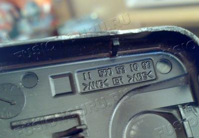

Фигасе! На корпусе защёлки написано ANG. :eek:
Алексей, ты как там оказался? :crazy:

#37 Сообщение fidel1970 » 15 июл 2012, 09:33
*Casper* писал(а):Самодел.
Так и сделал. :yes:
Будет потом на кого свалить, есичо... :smirk:

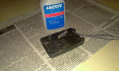

Приклеил самоделку любимым клеем...
... и пошёл к машинке.

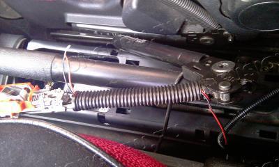

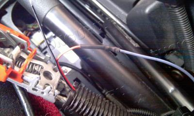

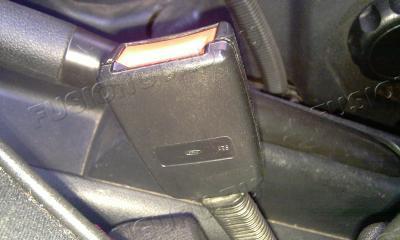

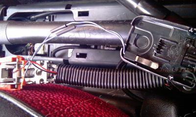

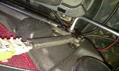

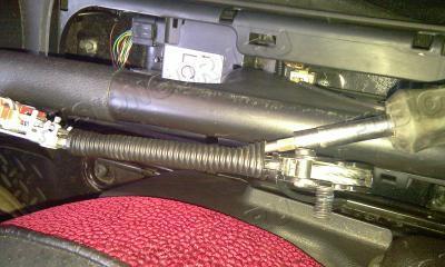

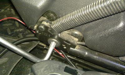

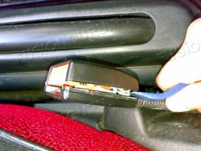

Находясь в салоне приподнял ручник, сдёрнул панель его прикрывающую и открутил замок с пиропатроном для удобства работы.
Признаться, провод разъединяющий цепь ДХО (а именно это, напомню, было целью моих шаманств с замком) мне подготовил Каспер, заранее.
Для того, чтобы корректно проложить провод в гофру преднатяжительных тросиков, я слегка приподнял её нижнюю часть отвёрткой.
Далее не составило труда протащить провода через канал.

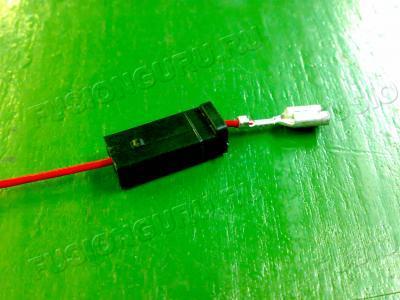

Подготовил одну из крышек корпуса к соединению.
Затем, как учили - скрутка...
... и термоусадка.
Пристыковал нижнюю половинку корпуса...
... нормально. :)
На нижнем конце стойки защёлки (у пиропатрона) тоже всё в порядок привёл...

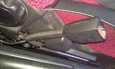

Теперь необходимо проверить работоспособность функции.
Включил зажигание - ДХО не горят.
Пристегнулся ремнём безопасности - ДХО включились. :rotate:
Склеил обе половинки Локтайтом (ни тебе винтиков, ни саморезов (с)). :)
Теперь у меня есть функция управления ДХО посредством водительского ремня безопасности.
Всем помогавшим - большое спасибо! :hat:
