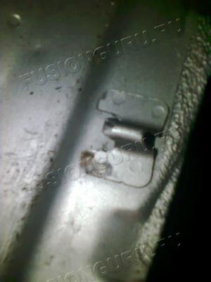

Добрый день! Появился дребезжащий звук сзади справа. Предположил что это в задней двери что-то гремит или дребезжит. Наконец-то решил разобрать заднюю дверь, но не довелось. Случайно постучал по сидухе (не спинке) - звук похожий. Подняв, увидел потертости на самой сидухе и на полу под ней в месте фиксации - оказывается сиденье не фиксировалось. Вырезал из микропоры (прим. 4 мм) резинку и уложил её. Опустил сидуху и нажав её в сторону багажника, придавил вниз до щелчка. Прокатился - всё гуд! вот несколько фото если получится отправить...

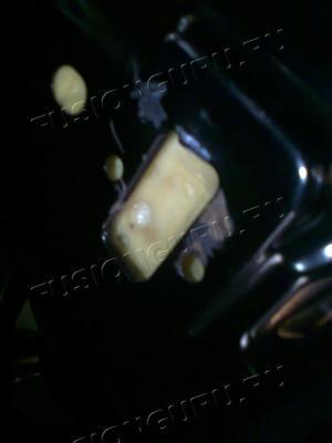

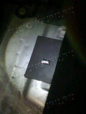

Собственно полез под машину наконец расправится с этим стуком а там вот это:
как эту бяку обратно затолкнуть????, не встаёт она на место, расхлябанна и бьётся!
Оба барабанна были покрашены с тем, где этот сосок вставлен всё нормально
А с тем где выскочил вот такая амба:
Думаю что то напортачил когда задние тормоза менял, жив ли там подшипник вот вопрос)?

Bazil555 писал(а):как эту бяку обратно затолкнуть????
Снимай барабан. С внутренней части на тросе
ручника имеется белая вставка. Попробуй затолкать резиновый пыльник в отверстие барабана и зафиксировать его разжав усики белой вставки.
Bazil555 писал(а):Думаю что то напортачил когда задние тормоза менял
Да, ты забыл осуществить процедуру самоподвода тормозных колодок. Скорее всего (при вылетевшем фиксаторе троса) при многократном нажатии на педаль тормоза щелчки с проблемной стороны продолжались бы дольше.
Добавлено спустя 1 минуту 35 секунд:
Bazil555 писал(а):жив ли там подшипник вот вопрос
Вывеси колесо и покрути вручную... хруст услышишь сразу, есичо.

Хруста нет, есть такой шарканье как будто колодки трутся о барабан
Re: Скрипы и другие непонятные звуки.
#215 Сообщение fidel1970 » 23 ноя 2013, 22:05
Bazil555 писал(а):есть такой шарканье как будто колодки трутся о барабан
На проблемном барабане как раз они-то и трутся. :yes:
Зазоры по барабанам разные, да и грязь через незакрытую дырку налетает... а ещё вода.

Тааак, Усики у пыльника вылетевшего из барабана надломаны, реально ли найти кусочек тросика с пыльником (до завальцовки в железную скобу на фото 1 в моём сообщении)?
По поводу подшипника, колесо имеет небольшой люфт говорят подшипник под замену (попался брак) показатель ли люфт колеса?
Сообщения: 11366
#219 Сообщение timoha-07 » 03 дек 2013, 11:24
Bazil555 писал(а):,
Реально. Я извиняюсь что не привожу код, но есть аналоги (Бош) 500р. пара тросиков с замком ( скобой). Калеку на фото тоже можете починить: вставьте бобышку в щит, если со стороны обломленного уса не осталось "культи" подрежте паз и под целый ус по пазу капроновый хомут. Работает.
