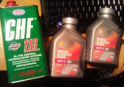

Re: Подготовка машины к эксплуатации зимой на Севере
Собственно мой выбор
Как оно поведет себя смогу рассказать только через год, пережив зиму 2015-2016г.

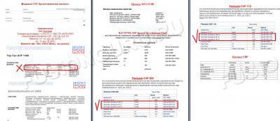

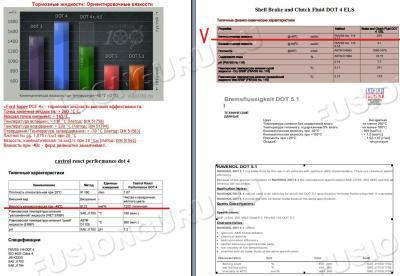

Поделюсь табличками для наглядности.
Тормозуха
С тормозухой думаю все ясно текущая имеет кинематическую вязкость при -40С - 1200
Мой выбор Шеловская , то же параметр почти в 2 раза жиже на морозе -40с.
Форд молчит в документации про вязкость своей тормозухи в -40с.
Но есть интересные данные: температура начала кипения сухой и увлажненной жидкости (3% воды, общепринятая норма отбраковки, хотя у нас эксплуатируют и с большими процентами зачастую)
У фордовской и той что выбрал я разбросы температур закипаний между сухой и увлажненной самые высокие , то есть эти жидкости немного быстрее теряют свои свойства.
ГУР
Сейчас я езжу на гидрокрекинге (HC атфка) АТФ 1100 от ликви молли с большой вязкостью.
Пентосиновские неплохи , даже 202 которая полусинтетика имеет вязкость 1400
Ну а синтетика CHF 11s - итого меньше 1100.
У моей тормозухи напомню 1200 вязкость сейчас, и она довольно жидкая в мороз, по ощущениям от торможения в мороз за -35С она ведет себя лучше родной по ощущениям, хотя в приводе сцепления таки подстывает.
Мое мнение можно с экономить и не гнаться за синтетикой CHF 11s , а взять полусинтетику CHF 202, в мороз будет почти тоже самое.
Однако CHF 11s повеселее по вязкости в 40с, и мне это интересно. Потому что у меня нет кондея и насос гур спереди , так что рабочая температура жидкости будет не намного больше этого параметра.
Беру литр пока, по опыту на полную замену хватает 800мл., остальное на долив и как посоветовал Тимоха

Станислав, цена меж полу- и синтетикой пентосиновской не сильно разнится. Лет пять назад покупал CHF 202 - 550 р.Л., а этой осенью да с валютной мутатой CHF 11s за 600р.Л.. И ты прав: полусинтетика "зимой не на Севере" ( но с хорошими минусами) работает.
