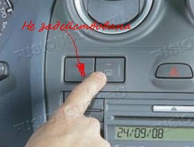

Добрый день! Думал над рисунком, смотрел эл.схемы в книжке и придумал новые вопросы: 1. Подключить прямо к АКБ или к любому месту с +12v, появляющимся при включении зажигания? (есть говорят провод такой в переключателе наружного освещения?); 2. Почему предохранитель именно на 15А - может меньше лучше? 3. Где искать (в натуре) провода такие к габаритам? Снова благодарю, если поясните...
Добавлено спустя 18 минут 58 секунд:
fidel1970 писал(а): шаманим с отключением ДХО, но опять же не спецтумблером, а привязываем вкл/выкл. к пристёгиванию ремня безопасности, например... или к ручнику.
Скажите, могу же использовать незадействованную кнопку как нибудь? Вопрос - есть ли под ней сам выключатель? Какой отечественный подойдёт?

#249 Сообщение fidel1970 » 20 сен 2012, 14:34
psv, это заглушка под кнопку включения обогрева лобового стекла.
Включение ДХО посредством какой-либо кнопки не исключает возможности когда-либо забыть это сделать... что не есть хорошо.

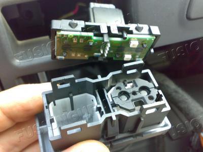

#259 Сообщение psv » 21 сен 2012, 17:24
fidel1970 писал(а):это заглушка под кнопку включения обогрева лобового стекла.
Посмотрел Ваши сообщения о ремнях. А всё-таки, как думаете, можно под эту заглушку какую-либо кнопку встроить? (не фирменную) - Что-то хочется мне очень это место задействовать..
Re: Дневные ходовые огни.
#260 Сообщение fidel1970 » 21 сен 2012, 17:29
psv писал(а): можно под эту заглушку какую-либо кнопку встроить?
Сложно это... гляди чего там внутри...
