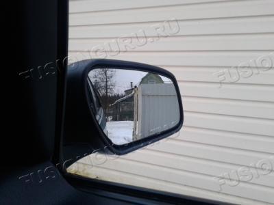

Захотел попробовать асферику http://www.autodoc.ru/Web/part/ergon/6669/art/28500706
Но идет с обогревом , без обогрева не нашел. Может кто подскажет (темы по асферике не нашел тут).
1. Вопрос как работает подогрев, надо просто подать 12в на него и все?
2. Какой примерно у подогрева потребляемый ток? (предохранитель на 2 зеркала рассчиать надо).
3. И что вообще дает этот подогрев?
Вроде зеркала не потеют, не замерзают. Даже за 2 зимы в мыслях не было протирать или еще что-то делать с зеркалами. Зачем нужен подогрев?

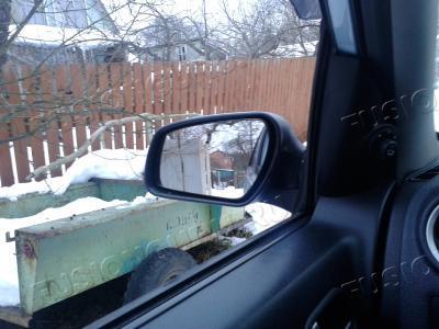

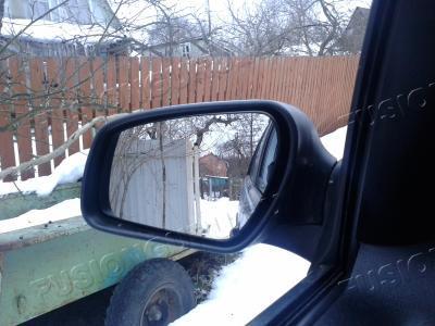

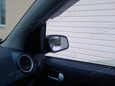

У меня обычно проблема не с зеркалами , а с боковыми окнами, в районе зеркал их закидывает грязью, приходится выходить протирать.
А вот зеркала наоборот, всегда чистые, они же утоплены в корпус. И никогда еще не приходилось их очищать вручную от чего-нибудь.
Вот здесь хорошо видно, бочина закидана, водительское боковое аналогично, просто оно опущено. А вот зеркало само видно чистенькое само по себе.
Re: И снова про обогрев зеркал з/в
Как часто ты ездишь по трассе?SAnat писал(а):никогда еще не приходилось их очищать вручную от чего-нибудь
