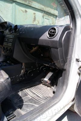

Знатоки, подскажите, пожалуйста. Написано что с начала нужно снять вещевой ящик, под ним нужно отсоединить тросик рециркуляции воздуха.
Вопрос (может глупый): Как снять вещевой ящик на машине дорестайл? Там конструктив отличается от послерестайла. И если этого не делать смогу ли я снять дальше вентилятор?

Alix02 писал(а): Вопрос (может глупый): Как снять вещевой ящик на машине дорестайл? Там конструктив отличается от послерестайла. И если этого не делать смогу ли я снять дальше вентилятор?
Снимается вентилятор насколько мне известно именно то место где был снятый бардачек. Сам я его не снимал, т.к. в обоих случаях когда он у меня свистел на улице был мороз ниже -10, а в отсутствии гаража желания самостоятельно заниматься этим у меня не было и я ездил на сервис. Кстати после смазки он засвистел у меня через два года в шести сотнях км от дома. Так что пока я доехал накрылось реле и я его убил на 4-й скорости (увы но в минус за бортом не пользоваться им было невозможно). Так что пришлом его менять.

Я может не правильно как то написал. Вещевой ящик тот который с верху. Возможно он ещё называется ящик для бумаг.

Этот путь для доры неприменим насколько мне известно. Максимум можно открутить крышку, а в остальном там цельный кусок пластика с торпедой

Вот и я о том же. Не нашёл как её снимать. В том то и вопрос смогу ли я снять вентилятор без отсоединения тросика
#258 Сообщение *Casper* » 26 янв 2018, 17:49
А зачем снимать верхний бардак? Все снимается со стороны правого бардака

Alix02 писал(а):Вот и я о том же. Не нашёл как её снимать. В том то и вопрос смогу ли я снять вентилятор без отсоединения тросика
Со стороны пассажира нужно снять бардачок, третья страница этой темы. С тросиком аккуратнее.
