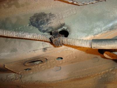

Меня стали доставать скрипы в салоне сзади. Излазил весь зад - не нашел. Потом однажды дошло до меня. Оказывается, что трётся тросик ручника (точнее его гофра) о кузов. То есть скрип исходит извне, а слышится как будто внутри салона. Там с завода стоит резиновая втулка на тросике и вставляется в пропил в кузове. У меня резинка вся изорвалась и тросик стал болтаться. Сначала обмотал плотно тряпочной изолентой - помогло только на пару дней. Буду теперь пробовать колхозить силиконовой трубкой. Посмотрим. А вот в каталоге эта резиновая втулка обозначена, но номера нет.

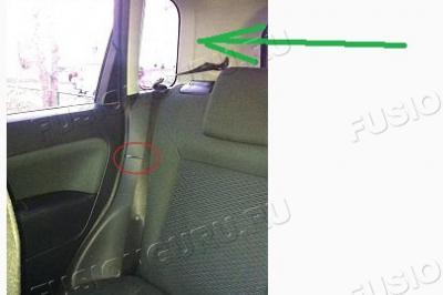

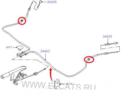

Дальше я могу Вам порекомендовать посмотреть крепёж троса ручника в той же области, но в месте крепления к кузову (во всяком случае у меня там тоже скрипело)
Ещё фиестоводы проклеивают крепёж светлого пластика вокруг окошка (зеленая стрелка). Я два раза делал эту процедуру (на соответствующем форуме есть вся инфа), но мне помогало только на несколько дней (сказывалось, что я там всё разбирал\собирал), а потом опять скрипело. В итоге совершенно случайно сверчок был убит на стыке двух панелей (обвёл красным).

Re: Скрипы и другие непонятные звуки.
То что вы обвели красным я полностью снимал и ездил уже без этого, не помогало. А вот зелёная стрелка можно и попробовать конечно. А можно поподробнее пожалуйста что там скрипит? На форуме фиесты не могу найти, пожалуйста в ЛС если не затруднитАлексей 150 писал(а):Ещё фиестоводы проклеивают крепёж светлого пластика вокруг окошка (зеленая стрелка). Я два раза делал эту процедуру (на соответствующем форуме есть вся инфа), но мне помогало только на несколько дней (сказывалось, что я там всё разбирал\собирал), а потом опять скрипело. В итоге совершенно случайно сверчок был убит на стыке двух панелей (обвёл красным).

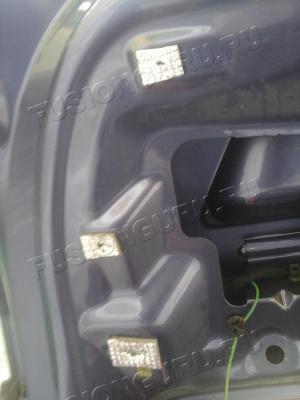

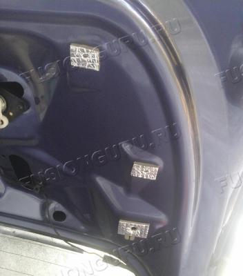

Несколько дней назад появились новые сверчки на ходу. Жену за руль, сам - назад, локализовать проблему. Заскрипела обшивка 5-й двери. Источник скрипа давно известен и по другим местам: контакт направляющих и фиксаторов с металлом. Фиестоводы обматывают их изолентой
а я решил попробовать другой метод. На отверстия, куда должны входить направляющие и защёлки наклеил куски акцента 5мм, проткнул дырки и собрал.
Два дня - тихо
Два дня - тихо
