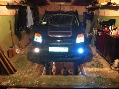

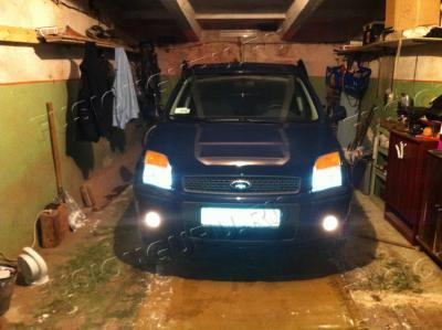

Поставил ДХО в виде LED в туманках. Самое правильное решение на мой взгляд.
Мощность 7,5 Вт каждая. Генератор разгружен (вместо 110 Вт потребляет 15 Вт, при включении стрелка тахометра не реагирует никак вообще), обозначают авто хорошо, стекла не нагреваются (ну и не трескаются, соответственно). В авто ничего нет нештатного, претензий по переоборудованию предъявить невозможно.
Конечно света в темноте по сравнению со штатными туманками почти нет, но Филипсы +50% в фарах компенсируют этот недостаток.
Фото штатных туманок
Сравнение с LED

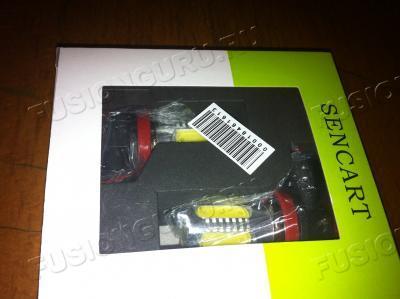

Сами лампочки

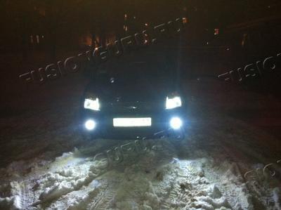

Как светят
