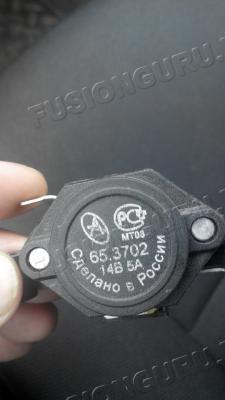

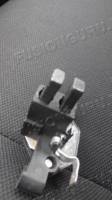

На второй фоте верхние контактики не слишком прижаты к земле? Может приподнять?
На вид все просто идеально. Остаются щетки и сам мотор. Хотя у меня был уже такой узел - че не делай - такоеже как у тебя поведение. Так его и не завел на нормальную работу.

Так вот и я думаю что дело всё-таки в моторе.
Я щётки менял может действительно в них дело.

По видео ощущение, что плохо работает кодовое кольцо (грязное).

Когда куплю другие щетки тогда и пройдусь шкуркой по кольцу.*Casper* писал(а):По видео ощущение, что плохо работает кодовое кольцо (грязное).
- Сообщения: 42221
Re: Окончание пьесы об очистке механизма заднего дворника.
Ну понятно, что клычить его лишний раз без надобности. Но ведь блестит же на фотках. Попробуй еще пошкурить контакты (пятачки)

timoha-07, ну смотри, он пальцем давит на кодовое кольцо и мотор начинает трепыхаться. В то же время - все чисто. Но вот сами контакты - имеют следы побежалости

Правильно, я прижимаю пальцем т.к кольцо приподнимается.Это нормально или нет , что оно приподнимается?*Casper* писал(а):timoha-07, ну смотри, он пальцем давит на кодовое кольцо и мотор начинает трепыхаться. В то же время - все чисто. Но вот сами контакты - имеют следы побежалости
- Сообщения: 42221
Да, контакты же его отталкивают от себя.astroev писал(а):Это нормально или нет , что оно приподнимается?
