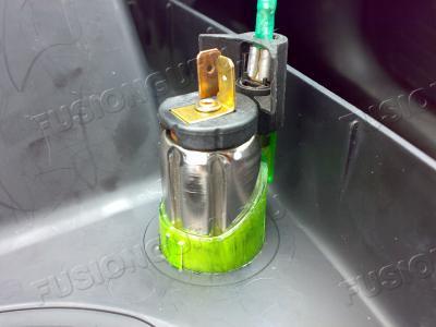

fidel1970 писал(а):от а/м "Газель".
Дим, какая-то нестыковка. У тебя на фотке ВАЗовский каталожный номер. 2123-3725400 - это по Калиновскому каталогу кольцо подсветки прикуривателя. 2123-3725100 - сам корпус прикуривателя
2123-3725200 - подвижная часть прикуривателя.

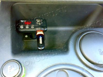

Доброго времени суток! У меня один вопрос, разделяющийся на 2 поменьше. Сначала первый: пока не собираюсь менять штатную магнитолу( согласующее устройство для управления под рулём около 4 т.р. к имеющейся "СОНИ"+ переходник на 1 Дин не знаю скоько стоит), но МР3 с флэшки читать хочется. Поэтому приобретается ФМ модулятор за 320 руб. Отсюда 1 мелкий вопрос: а розетка 12В (хотя бы от ГАЗЕЛИ или 2123) встанет в просверленную заглушку монетодержателя, место там есть? И 2-й вопросик: а в штатной магнитоле все кнопки (типа AUX, хотя у меня его нигде не видно) подключены, или я могу этой кнопкой (подпаявшись) управлять питанием на розетке ФМ модулятора, установленной вместо монетодежателя?

Я бы рекомендовал поискать другое место для розетки. Монетодержатель не совсем то, что нужно...
Потом, там разъём на кнопку отключения подушки безопасности.

В монетодержателе места не хватит.
КНопки не вкл/выкл, а просто кнопки. Использовать для управления питанием нелья (ток малый), либо делать логику.
АУКС подключен, управляется на плате магнитолы. Сам выход аукса если есть, то лежит под штатным прикуривателем в виде разъема.
И наконец вопрос, чем не угодил штатный прикуриватель как розетка для АУКС?

Не угодил тем, что он прикуриватель и из него тупо выскакивает разъём ФМ модулятора :eek: , надо искать положение когда он работает, да и на кочке выскочит... :( Во вторую очередь- пульт ДУ модулятора работает в довольно узком луче, пассажиру сложно будет управлять, а в моих путешествиях обычно штурман рулит переключением треков :rolleyes: , не хочется её лишать такой возможности, а вместо монетодержателя модулятор был бы на виду, т.е. мелко написанные треки хоть как-то можно читать и имел бы возможность управления. Видимо буду ставить доп. розетку справа от рычага КПП с какой-то кнопкой питания. А ещё надо ставить розетку в верхний бардачок для питания навигатора, но там-то, я полагаю, за правой (или левой) стенкой бардачка место есть?! В крайнем случае буду ставить розетку где-то у блока предохранителей, у меня самодельный удлиннитель питания навигатора из витого провода от зарядника тлф сделан. Вот тогда я успокоюсь по поводу электричества, ведь у меня в дальней зимней дороге бывают включены враз:навигатор, рация, кружка-подогреватель, ну и про запас для компрессора хочется иметь гнездо :insane: .
ПыСы: в местных магазинах я не нашёл розеток 12В (от газели), как на фотках у fidel1970, купил только гнездо прикуривателя от ШНИВЫ, в крайнем случае разогну в нём фиксирующую пластину и получится глубокая розетка.

#60 Сообщение fidel1970 » 01 авг 2011, 19:04
fidel1970 писал(а):За основу возьму алгоритм НачТех.
Наконец-то, осуществил задуманное...
Только немного не так, как хотел. :rolleyes:
Вообщем, ближе к делу.
Подробности шаманских танцев с подключением в параллель газелевской прикурки опускаю. :smirk:

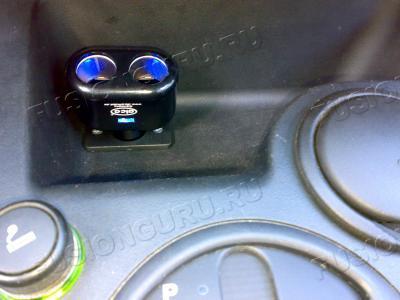

Нарвался в автосельмаге на такой девайс.
А чё, всё готово, ничего паять/лудить не надо.

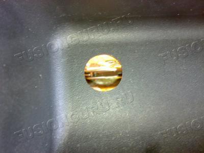

Снял крышку бороды КПП.

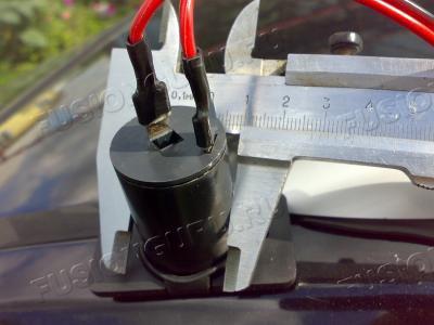

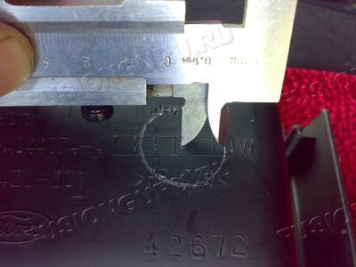

Замерил диаметр розетки.

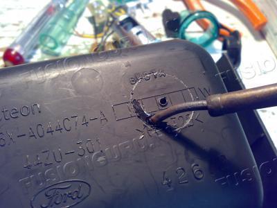

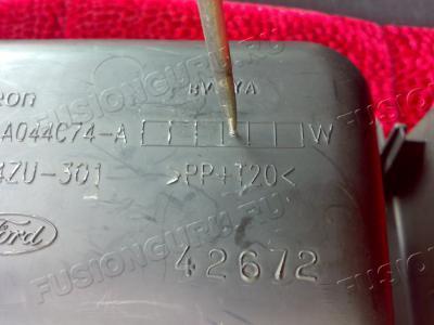

Наметил с обратной стороны крышки дырдочку.
Разделил измерянный диаметр пополам и очертил круг.

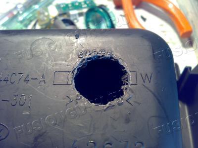

Поскольку под рукой был горячий паяльник, чем вырезать отверстие сильно не морочился. :D
Конечно, после аккуратно обработал отверстие ножичком.
Вот.

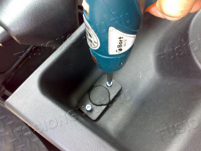

Просунув розетку в отверстие, наметил места под крепление саморезами.
Ну и закрепил своей шайтан-крутилкой.

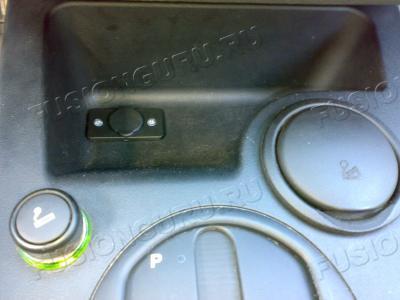

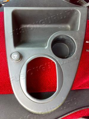

Типа, вот чё получилось.

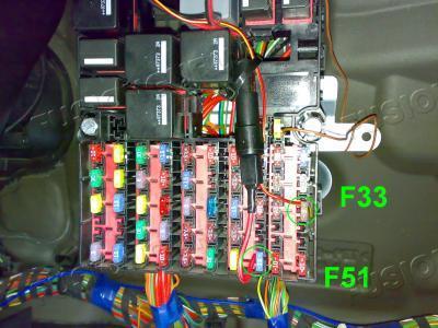

Подключение питания осуществил к предохранителю F51.
Сделал... и давай пихать в розетку всякие всячины. :crazy:
Нормально, удобно, хорошо! :rotate:
О, блин, забыл...
По ходу дела забацал подсветку прикуривателя, подключив "+" лампы к предохранителю F33.
Корпус родной фордовский - стекло от газелевской прикурки.
Вот, такой вот винегрет. :)
