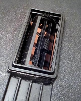

MakPol писал(а):поток воздуха убедился что идет не в направлении от тоннеля в дверь, а под 45 градусов вверх,
Моя накладка 2007 года имеет прямой дефлектор, и появившаяся по случаю 2012 года тоже прямая. Какая-то модель из ограниченной серии :)

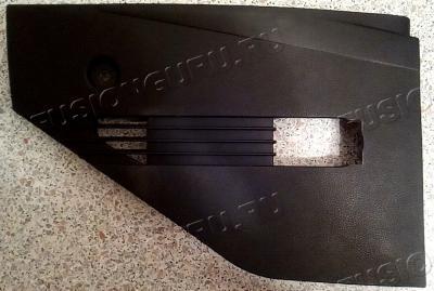

А такое видели ?
И почему моя лень идет впереди меня на десяток лет вперед ? Каждую зиму страдаю, каждое лето забываю, и так далее...

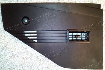

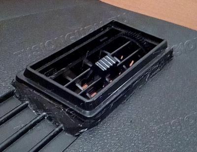

Исходные материалы: панель б/у (200 рублей), сопло ваз 2107 правое/левое -не важно (66 рублей), термоклей черный (213 рублей). Это в идеале. Пока проектировал и тестировал испортил сопло, купленное за 90 р.

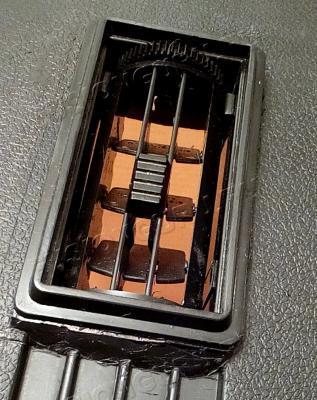

Материалы

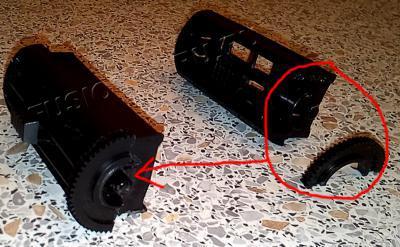

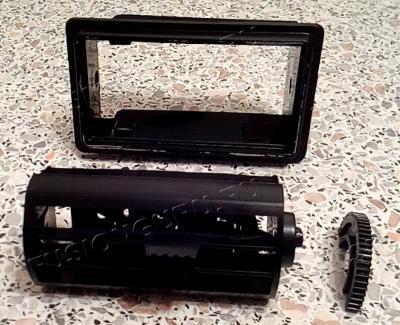

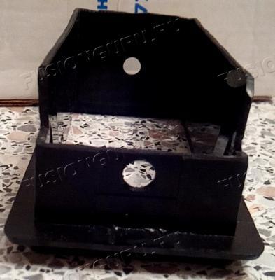

Разбор дефлектора

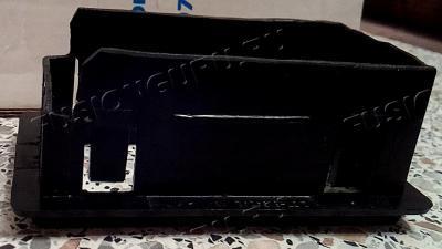

Край корпуса обрезан под железяку, на которой держится панель вентиляции. Чистое заподло, когда пошел примерять и уперся в нее.
колесо, закрывавшее сопло, обрезано и приклеено для декорации.
готовый дефлектор вставлен без подкладки, и соответственно, пока так ездил и тестировал, воздух шел отовсюду.

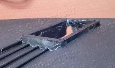

через бумагу залил полости термоклеем, подрезал. Подрезал кажется слишком прямолинейно, можно было оставить больше площадь соприкосновения с панелью.
Опустить до конца нет возможности, так как все та же железяка не дает подрезать корпус больше. Отверстие на пути. Но и так смотрится хорошо.
Некоторое время (минут 20-ть) ехал просто с большой дыркой, как на первой фотке. Намного комфортнее, чем с рассекающими перегородками с завода. С дефлектором интереснее смотрится. А об ощущениях и говорить нечего ! Куда надо, туда и дует.

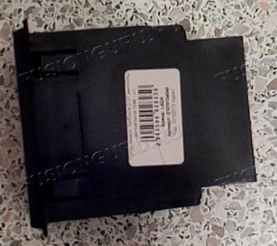

На самом деле изначально, когда тему только поднял, я разработал статичный дефлектор. последовательно было изготовлено 7 разных форм (бумага+скотч). Идеал был достигнут. Принцип крепления только не придуман. И тут меня осенило на то, что в итоге и получилось. Главное, чтобы термоклей не начал плавиться :) Если потечет, капец :)

коб®ыч писал(а):Главное, чтобы термоклей не начал плавиться
Плавиться не будет, скорее будет крошиться.
Идея с дефлектором гут! :up:
Потырю, ага.

коб®ыч, классно получилось, красиво! Ничего лишнего. :up:
Если клей не будет держать - изнутри пропаять пластик можно, а снаружи герметиком пройтись.
Я тоже идею потырил ;) пока патент не оформлен :D

Так я сделал из клея посадочное место, чтобы плотно вставлялся корпус дефлектора, но при этом был съемным. Сам вращающийся элемент вытащить из корпуса невозможно, если грани, куда вставлены шарниры, недоступны. Только выламывать и вставлять новый. Сделано на всякий случай, поэтому заливал через бумагу :) А как патент оформить ?

Прошу добавить в статью: "термоклей, который залит снаружи с целью прокладки и ликвидации дыр, держится хорошо. Внутри заливать категорически нельзя, как оказалось. Клей расплавился, потек. Не ручьями по просторам подторпедного пространства, но соплями конечно повис. И самое неприятное, он заблокировал дефлектор, направить поток воздуха куда захочется теперь нельзя. Почистить не проблема, клей слезает корочкой. Но мелких деталей и соприкосновений там слишком много. Лучше поменять вращающийся элемент. Думаю, внутренние полости можно заткнуть паралонкой, как это сделал команданте :)."
Для себя я сразу выставил правильный угол и все это время не испытывал никаких неудобств и неприятных ощущений как от жара, так и от холода. Оставлю так, как есть. Когда приспичит, поменяю, может летом. Запасной имеется.

коб®ыч писал(а):И самое неприятное, он заблокировал дефлектор, направить поток воздуха куда захочется теперь нельзя.
Стоп! Без паники! Вдох-выдох! Вдох-выдох!
На самом деле дела обстоят очень даже не плохо :) Когда вся эта лабуда прогревается, клей становится пластичным и регулируется все в любую сторону :) Основную кляксу я убрал еще в том, паническом сообщении, больше для того, чтобы она не потекла дальше. Поскольку, пока я подъехал уже без печки, пока парковался, пока ворочился снимая панельку, клей
затвердел. Все пропало, шеф, все пропало ! Но тяга к прекрасному победила, я потянулся к регулятору в движении и полном нагреве. Ну вы поняли, я молодец :)

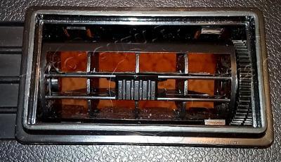

Обгорает правая нога уж 10 лет...
#57 Сообщение коб®ыч » 27 сен 2018, 12:51
Добавить в статью:
Снял заплывший клеем дефлектор:
коб®ыч
Сообщения: 415
Зарегистрирован: 11 янв 2010, 11:46
Полное имя: васильвасиличь
#58 Сообщение коб®ыч » 27 сен 2018, 12:52
Установил новый:
