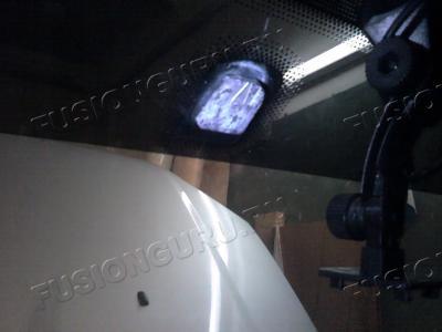

Добавлено спустя 3 часа 7 минут 39 секунд:
От 8-ки не подходит - наша железяка шире. На присосках без затемнения, простые. Ищу дальше. Мож от жыпа какого, наверняка в наше врремя крепления к лобовухе одинаковы

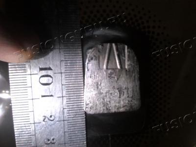

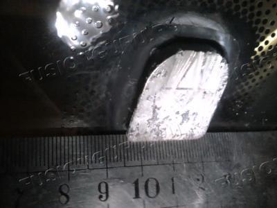

А фото своего крепления можешь кинуть? А то у меня создаётся такое впечатление, что на рестайлах и дорестайлах они разные...

TobOl
Как бы электрик
Сообщения: 449
Re: Зеркала заднего вида (включая салонное)
#49 Сообщение TobOl » 18 янв 2013, 09:58
Там только буквы-цыфры, не помню, оно в машине
Вот думаю, от Куги бы подошло, может оно шире; как-то не думается, что железяки разные будут
Добавлено спустя 59 секунд:
Фото крепления придется с линейкой делать, ибо не пойми чо тогда

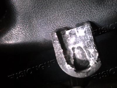

Грю идея появилась, как старое зеркало починить...
Нагреть пластиковую пятку феном, прижать с железке на стекле и пальцами придать первоначальную форму со стороны обломка, далее аккуратно снять и по-новой посадить на адекватный суперклей.
Как-то так...

TobOl писал(а):
Благодарю за фото, на вскидку вроде такое же, завтра не забыть рулетку в машину взять (поеду техосмотр проходить)

fidel1970 писал(а):Нагреть пластиковую пятку феном, прижать с железке на стекле и пальцами придать первоначальную форму со стороны обломка, далее аккуратно снять и по-новой посадить на адекватный суперклей.Как-то так...
На данный момент так и сделано.. Но есть одно но, боится даже небольших внешних воздействий... Режим ( день/ночь ) переключаю придерживая корпус.

#56 Сообщение TobOl » 19 янв 2013, 19:24
Очень боится любых воздействий физических извне
Это зеркало раз 5 клеилось уже, на момент супер и простой и гель
Нынче видимо не май месяц, клей не сохнет. Да и задолбало уже, как рукой махнешь, к плафону потянешься или регик поправить (снять-поставить), так отваливается

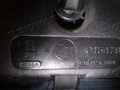

Casper намбер скинул, грит с 4 по 5-й год ставились по вину 4850109 , буду заказывать. В принципе fidel тоже этот номер выдал, а вот кому-то не подошёл... но я надеюсь
