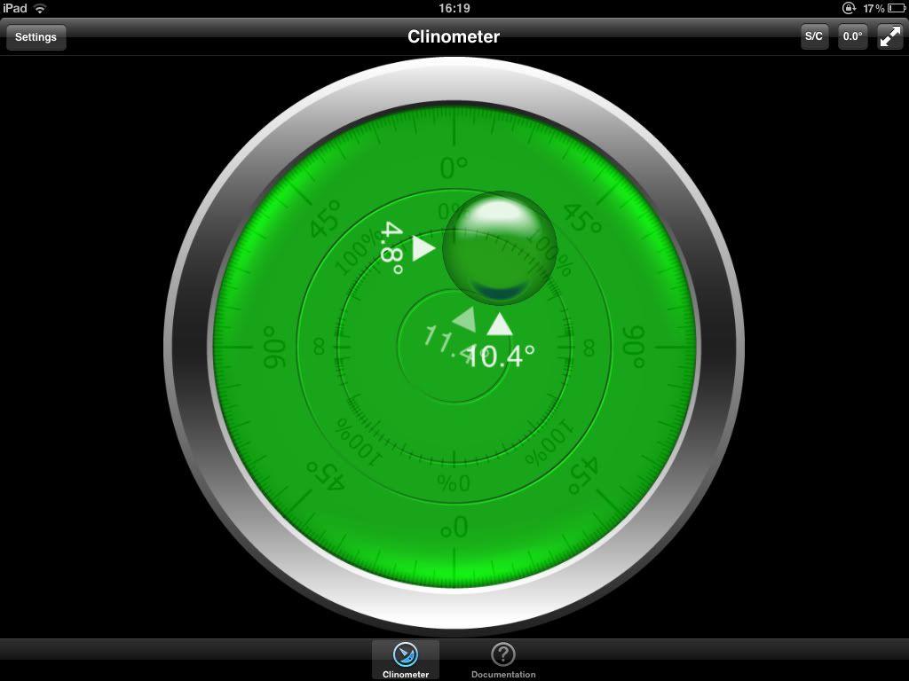

Народ, у меня такой чайниковский вопрос. А почему в авто используется механический датчик, довольно крупный по объему и весу. Почему нельзя использовать соответствующую микросхему? Ее сейчас в любой каммуникатор вставляют. Значит должна быть достаточно дешевой.
- Сообщения: 42211
Re: Автокорректор фар
Dima!, сложность калибровки ее. Микросхему поставить не так просто как хочется.
В смарте ты этот смарт крутишь на все 360 во все 360 плоскостей. А машина имеет микроскопическое движение для этого датчика. И получить и тем более оцифровать это движение - сложно.

Интересно как на айпад реализовано, причем моментально определяет во всех координатах
