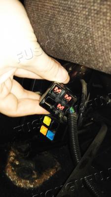

Re: Изучение боковых подушек безопасности в передних креслах
Доброго времени суток.
После сброса B1231 при помощи клона VCM+IDS (огромное спасибо разработчику адаптера ELS27 ну и китайцам за клон) показал реальные ошибки:
Со шторками все оказалось гораздо проще чем с боковой подушкой т.к. можно было подлезть ничего не разбирая а просто сняв разьем, который чуть выше чем рым-гайка, которую откручиваем, когда снимаем задний фонарь.
В общем поставив сопротивление и сбросив ошибки ошибка по шторке исчезла.
Далее полез под сиденье. Отсоединил разъем и т.к. было темно и различить желтую и оранжевую фишку при свете фонаря я не смог, а по проводам если идти то тоже не понятно из-за того что оба в черной трубке, а не один в желтой другой в черной как у других машин. При свете фонаря было хорошо видно цифры у контактов. Желтая и оранжевая фишка были 1-2 и 3-4. Варианта было 2 и либо сразу найду либо следующим шагом. Опросил при снятом разъеме и мне высветил лшибку подушки и ошибку натяжителя ремня. Заодно убедился что на проводе хотя бы сопротивления на натяжитель нет
Подключился к 1-2 контактам, сбросил ошибки, считал ошибки, смотрю ошибка подушки осталась а ошибка натяжителя исчезла, значит надо к 3-4 контактам. Так и сделал и осталась только ошибка натяжителя.
После уже с другой подсветкой тоже сделал фото разъемов
Как понимаю разъем по сравнению с пассажирским сидением перевернут на 180 градусов.
Думаю как-то умудриться вытащить из общего разъема желтый разъем-папа на боковую подушку и туда когда уже подключу маму подключить резистор. Теоретически ошибки пропадут и беременный мужик покинет приборную панель
Пока не понял как вытащить, но точно должен вытаскиваться, на случай смены подушки и/или натяжителя.
Следующим шагом буду покупать подушки и менять их. В случае с сиденьем все понятно расписано, заодно может еще чего всплывет и тогда сфотографирую и выложу. А вот шторку чувствую придется прилично разобрать, но никуда не денешься.

- Сообщения: 2656
Вытащил из разъема фишку аирбега в подушке, а с обратной стороны подключил сопротивление. Собрал все как и было. Ошибки сбросил и "беременный мужик" больше не появлялся.
Следующий шаг - разобрать сначала кресло, чтобы увидеть в чем там дело. Видимо тоже были уроки кройки и шиться. В том плане, что вырезали и ракушку закрыли. Но чехол видимо поменяли, если подушка срабатывала, ну или мегааккуратно зашили. Вскрытие покажет. Ну а потом за потолок возьмусь.
Покупать без предварительной проверки что подушки взорваны - пока не буду.
