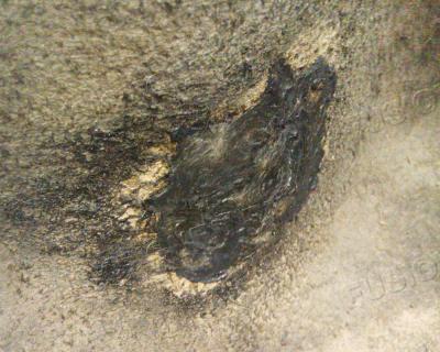

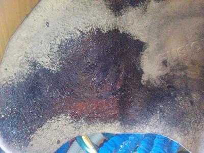

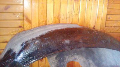

Re: Валенки-валенки... стареньки...
Спасибо всем откликнувшимся
Пропитал Body 950 (аэрозольный баллон, черный), расход бешенный - по одному "любительскому" баллону на сторону валенка, итого 4 шт. на валенки + по одному на каждую арку = 6 баллонов. При выковыривании из крыла снятии родных креплений почти все были безвозвратно деформированы, заменил на вазовские (вроде "крепление обшивки багажника"). Итог: дождей и грязи полно, валенки не провисают, грязь прилипает значительно меньше.
В ходе работ были обнаружены потертости до металла в районе аммортов, потому и арки задувал.
пысы: если кто-нибудь будет сушить валенки феном, то при температуре 250 грд. можно проплавить насквозь
пыпысы: была мысля для укрепления защиты в крыле (чтоб не провисала) соорудить бандаж из алюминиевой полосы и закрепить в штатных местах, на одну сторону даже сделал, но форма уж очень замысловатая получается, да и пропитанные валенки вроде и так не плохо держатся.

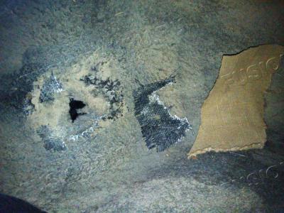

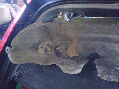

Вопросик чем в них дырки заделывать.
История:
Был я молод и неопытен года 3 назад, получил я права и купил первую машинку.
Немного покатался, потом однажды грузанулся стройматериалом хорошо и прокатился 500км.
Я ж незнал, что пружинки слабые уставшие, и на резине 195/60 r15 оно будет чиркать.
Кароче в обеих валенка сзади дырки.
Поломал голову как чинить, взял стеклоткань и битумную краску и заделал дыры.
Через полтора года это все благополучно пропескоструило так скажем.
Слева снова открылась дыра, а стеклоткань изорвало (правее).
Вот теперь ломаю голову, чем заделать дыры, взял брезент вот примеряю (справа).
Войлока тонкого нет.
Хочу взять фен, растопить битум и на битум заплатки из брезента с двух сторон, еще сверху битумом покрыть в этом месте.
И еще в районе где они провисают обычно с краев, для жесткости с обратной стороны битумом пролить тонким слоем.
Как Вам вариант? Может предложите чего более надежного
p.s. Пластиковые ставить не хочу, я тишину люблю.
История:
Как Вам вариант? Может предложите чего более надежного![]()
Пластик толщиной 2,5-3мм.
Возникла мысля: взять аллюминий толщиной 1мм, вырезать 2 заплатки на дыру, с обеих сторон приложить и заклепать.
Потом покрасить черным грунтом на 2 слоя.
Вопрос: как вы считаете сколько под пескоструем от колес выдержит грунт на аллюминьке, не хотелось бы сверкать заплатками.
- Сообщения: 11369
Да чуть-чуть
Войлоковая или как отец твой предложил - пластиковые. Пластик тоже феном под профиль рихтануть можно и на заклепки.

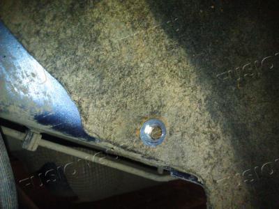

- Сообщения: 7022

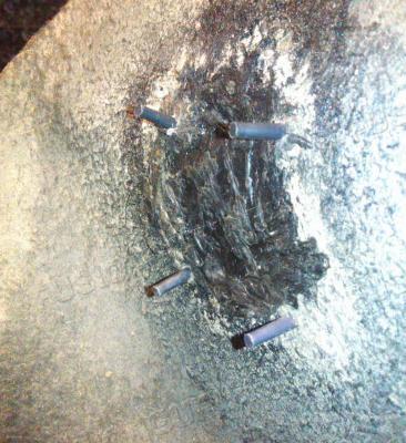

Обкатываю валенки уже несколько дней пока все гуд.
С обратной стороны отверстий сделал такие накладки, феном придав форму и засверлив отверстия.
Заклепки пластик из пистонов дверей ВАЗ.
Со стороны колеса наплавил пластик паяльником.
Пластик с юбки бампера фьюжена, отличный донор мягкого пластика уже 3 года
Вот так торчали заклепки.
Расклепал паяльником и сплавил в единое целое

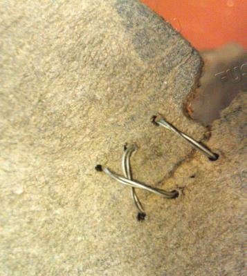

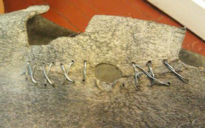

Шилом накаленным на огне наделал дырок и двойной аллюминиевой проволокой сшил надрывы где были.
развел костер в огороде, на нем вскипятил в ведре битум
И кисточкой промазал. В том числе места где валенок провисает и виден из арки
Кое где не хватило родных защелок (звездочек), накрутил гаек и молотком расклепал пластик.
Очучения пока положительные, валенки не потеряли форму, промочил в лужах хорошо по грязи погонял, все отлично ничего нигде не провисает не рвется.
Поездим поглядим.
